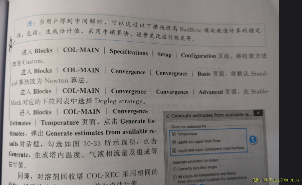

以上这四个步骤,是什么意思呀?    这些改动的收敛方法,算法,都在什么时候适用呢?

没有扣过这么细,还真问住了。应该是查看不同收敛方法,对运行时间效率的影响吧??? 建议初学先从大处着眼,搭好框架再去扣细节。

上面蓝色的“注:”后面,不是说的很清楚嘛。
