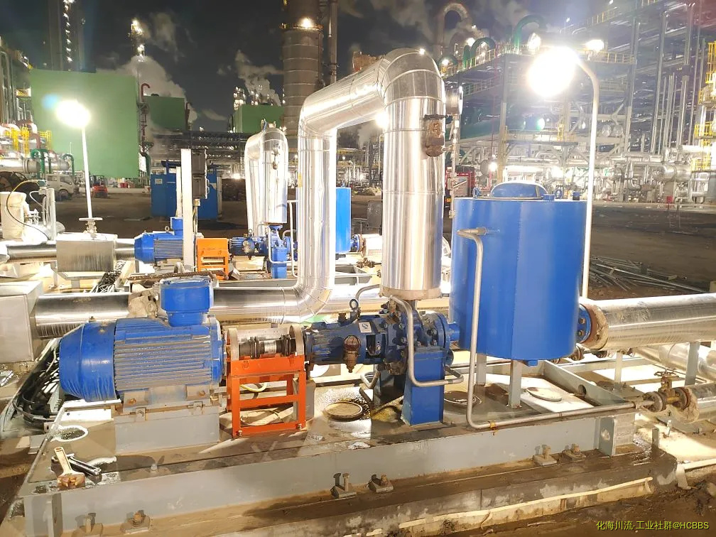

各位工艺,设备老师们,我们装置有一组如图中所示的污水池提升泵,是第一次启动,怎么都起不来,请问各位老师,这种泵第一次启动应该如何操作,后期如何维护,谢谢各位。

维护就是按照泵的说明书提供的事项就是了,值得重视的就是润滑油(脂)的加注洁净。最主要的可能在于你的泵前积水罐的物料沉淀结垢问题,可能要经常的清理,否则会影响进水量。这个要根据电流减小幅度与出口压力降低判断是否有沉淀物。
发表于 2020-2-12 08:38:32
罐内加水,直接开就行了

是电机转不起来,还是开起来不起压力,泵不上量?

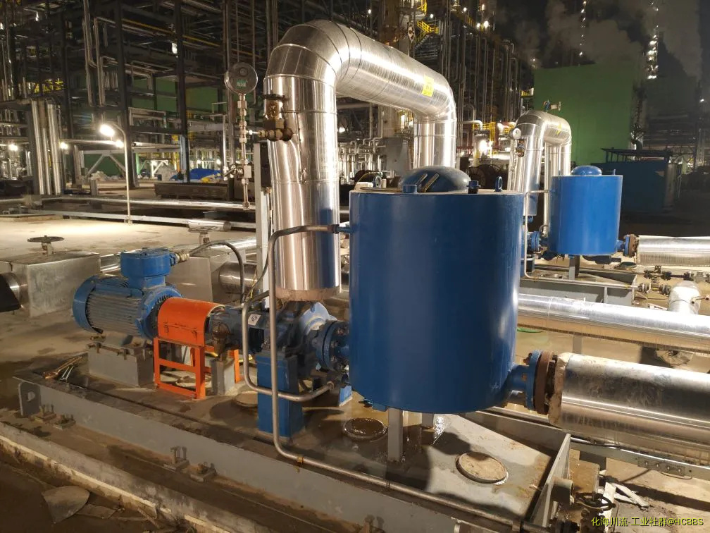

引水罐的进口是怎样配管的?这台泵是输送低于泵座的液面流体?

这个应该是自吸泵呀,抽真空也行。罐比较简陋,正常应该有液位开关或液位变送器,联锁开、关泵,安全一些

水箱的进口和出口怎么在同一个高度的?

建议把入口罐进水口改到罐上部

每次启动自吸泵引水罐必须灌满水!

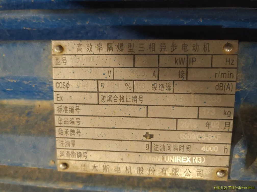

大伙需要看到的是泵铭牌,不是电机啊。泵不上原因太多了,打开厂家操作维护手册,结合现场实际经验,逐一排查,就会找到症结所在。

灌好泵就肯定能启动,先提前检查电气方面的问题哈。最重要的就是防止抽空!

离心泵开泵,泵里面要灌满液体的,闭阀启动,如果启动里面没水看下电流走势就知道了

我公司就是生产这种泵得,开机前确保吸入口管道密闭,前置装置罐满水,之后就可以启动了,只需第一次灌水,之后不再需要灌水即可。有何需要可以联系我

入口前有引水罐的这种配置,是不是在入口管线上有底阀或者单向阀之类的东西,保证引水罐灌满?

这种应该是自吸,无需灌泵,但必须保证管线密封。或者就是水太脏了,换淤泥泵

如果是引水罐做法不对,接进料管道那个口,在罐的顶部,这样做里面不可能存满水除非再在加单向阀,加了单向阀这个罐子有没有必要。
