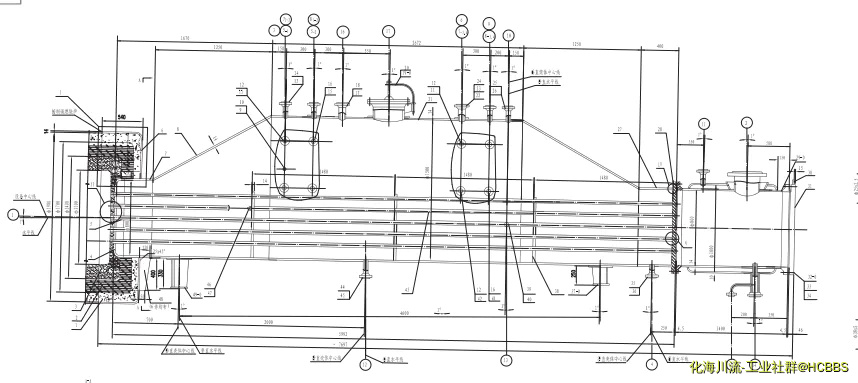

请教大家,这是制硫炉一冷余热锅炉图这是什么结构的,为什么直接不带汽包跟降液管之类的。

这种炉型结构中换热管板最高点低于锅炉最低运行液位,使管板全部浸没在水相中,不产生局部过热,受力情况良好。但是仍然不如汽包的上升管和下降管结构,适用于负荷较小,锅筒直径不大的场合。用在一二冷上最合适。
