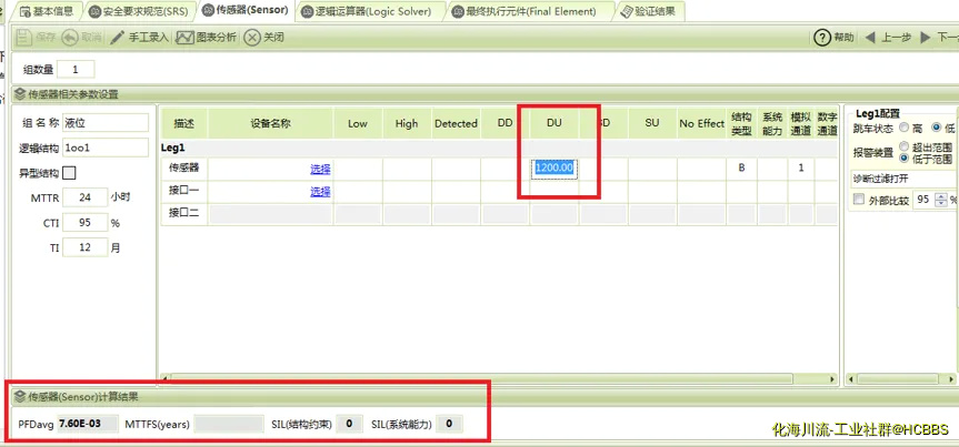

3.1传感器选择“液位变送器”,du(危险不可检测)的 70%可信值为1200fit,计算PFD平均值为7.6E-3,豪鹏科技SIL验证软件计算结果如下图所示:
说明:MTTFS为平均误动作率,因本例中没有安全失效(SU\SD)的数据,无法计算出相应数据。 SIL(结构约束)因没有SFF失效分数,无法计算。
3.2逻辑运算器工业PLC系统的PFD平均值为 3.07E-2
说明:因本例只是通过危险失效率(DU)简单计算PFD,故采用SIL验证软件的“简单模式”的计算。

1、控制回路如采用工业PLC系统:
可以发现工业用PLC系统的PFD值很大,与最终执行元件的PFD值相近,如采用工业PLC系统则无法满足LOPA应用导则中的逻辑运算器PFD小于其它部件2个数量级的要求。
2、采用可编程安全系统
可编程安全系统的PFD值明显小于工业PLC系统,但是仍没有达到LOPA应用导则所要求的低于其它部件PFD二个数量级。
3、硬接线安全系统
如果采用硬连线安全系统,那么逻辑运算器的PFD可以低于其它组件的二个数量级。对照LOPA应用导则的第一个要求已经满足。
