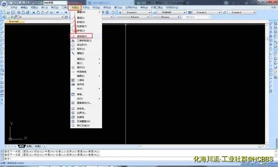

1、首先在浩辰CAD软件中打开CAD并执行多段线命令,在命令行输入快捷命令PL,或者点击菜单下的子菜单多段线进行绘制;如下图所示:
根据提示设置线宽度,绘制多段线。如下图所示:
2、设置多段线的显示
1)在命令行输入FILL,回车,在弹出的对话框中选择【ON】,确定;如下图所示:
2)返回图纸界面,并重生成命令,多段线就可以正确显示了。如下图所示:
