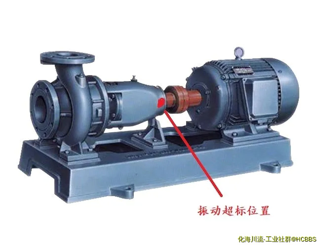

          目前我装置出现了2台不同工况下的相同的振动情况:
      1.一台 600m3的循环水泵,卧式+轴承箱(单支撑),电机(110kw)单机试车振动很小大概在1.3mm/S以下,但是连上泵后泵靠近联轴器侧的水平振动就超标变为6.5mm/S  垂直振动:3.4mm/S  轴向振动 3.2mm/S,泵找中了4次,更换了新的联轴器、更换了新的前后轴承、叶轮也拆掉查看清洗了一遍;

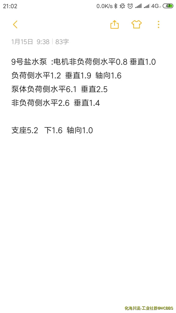

      2.一台150m3的盐水泵,也和上面这台一模一样的故障。盐水泵的振动参数见下面图片

联轴器什莫形式的,找中的数据能看下吗,叶轮有无腐蚀减薄的部位,确定动平衡有无问题

水泵的联轴器是注销 的,  盐水泵的是膜片联轴器,  对中 都在5个丝之内 这个可以保证没有问题,叶轮有腐蚀,但是是正常那种水垢和腐蚀,动平衡未做,仅仅是对轴打了一下圆度
