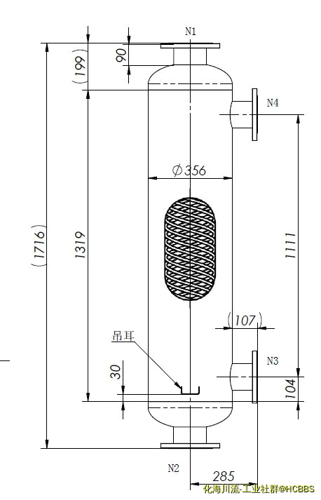

各位海友,大家好!
请教一个问题:缠绕管式换热器一般换热系数K取值。
现一车间使用缠绕管式换热器20m2,夹套蒸汽,加热管内乙二醇。蒸汽流速取15m/s,乙二醇流速取1.5m/s。
换热系数K我取500W/m2·℃,核算下来换热面积只要12m2就足够。而实际车间选用的是20m2。
是我没有乘以裕度系数,还是我的换热系数K取大了?

应该是取小了,缠绕式换热器应该传热系数很大,你们公司应该取的裕度比较大1

该过程应该受管内热阻控制,主要算管内,管内液体特性及流动影响很大;同时还需核算。

您是哪个公司,蒸汽加热工况k值可以考虑到4000,缠绕换热情选型还要考虑流通量的问题,换热系数只是参考

4000好大呀,比板式换热器还大。有没有软件可以核算缠绕管式换热器奥,EDR和HTRI好像都不行  详情 回复 发表于 2024-12-6 17:18

豪迈的缠绕冷凝算是国内一流了。建议你再仔细对对自己的核算过程吧。

换热系数是选小了,能用就行。
