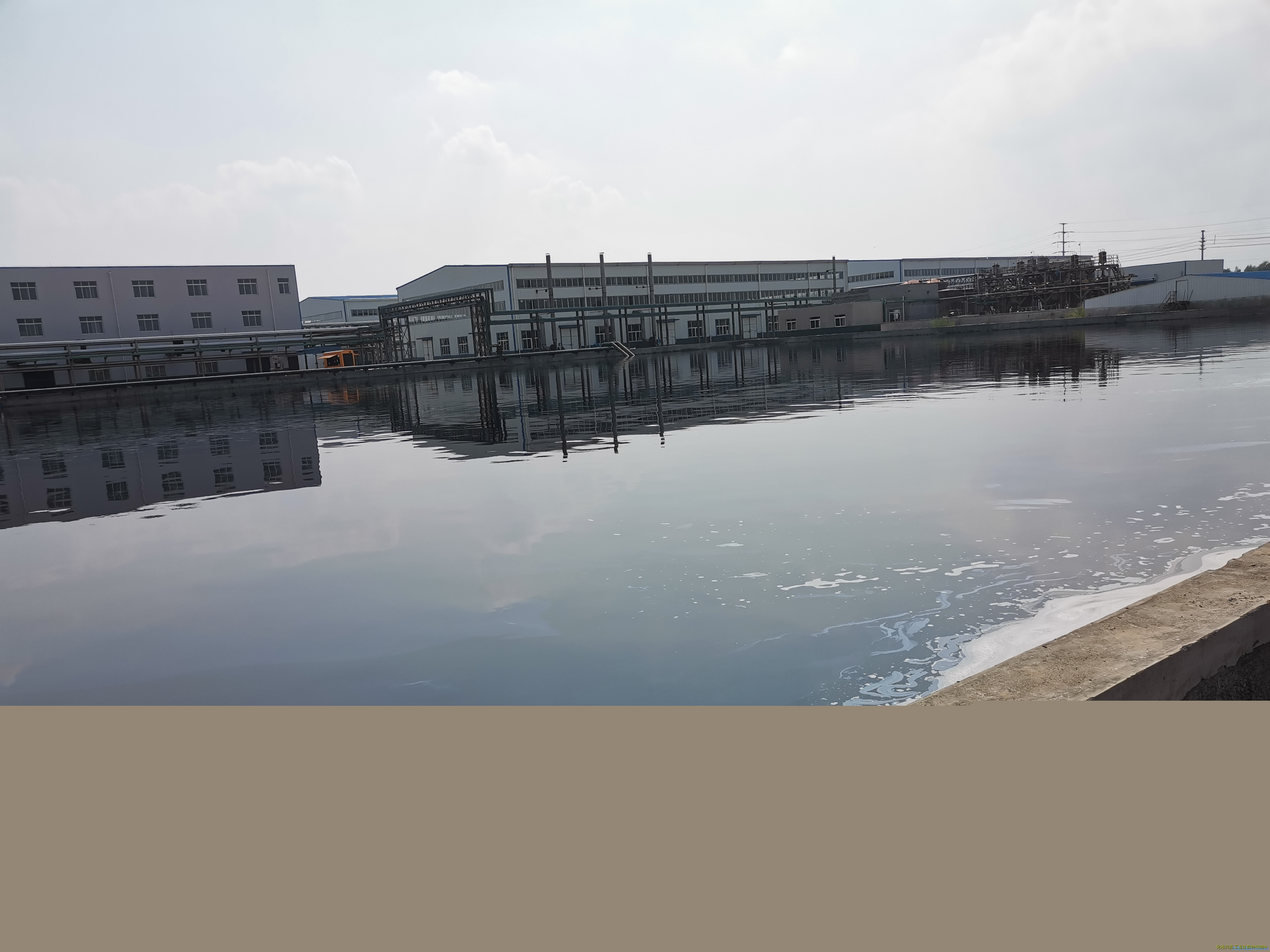

我有解决的方案,可将高盐水预处理至TOC小于5ppm,COD小于5ppm
发表于 2021-9-29 16:31:19
发表于 2021-9-29 16:36:51
干净的
