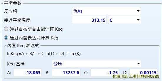

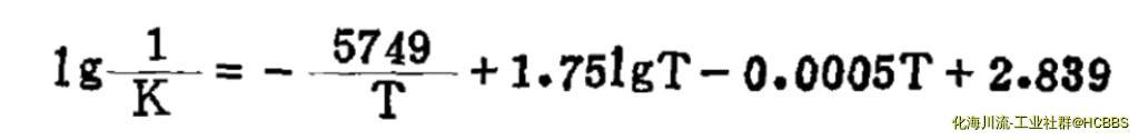

如何将平衡方程输入ASPEN的

设计人楼主 | 显示全部楼层       最后访问IP湖北省
将lg换算为Ln
可是常数项似乎与别人输入ASPEN中的不一致
高手指点一二

1. ln和lg的换算系数2.303,即lna=2.303lga;2. lg(1/K)=-lgK,负号的变换

我变换后得到 LN k = -6.537 + 13237.56/T - 1.75LN T + 0.00115T 请指点一下 谢谢  详情 回复 发表于 2020-1-6 12:03

我变换后得到
请指点一下
谢谢
