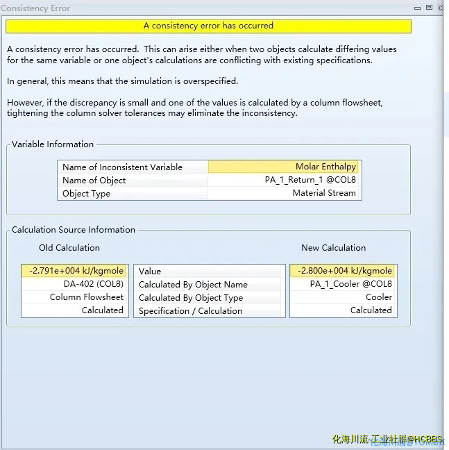

请问在哪设置容差使得组分也精准迭代?

目的是啥?加速收敛?可能没有那么多自由度。

目的是确保组分不流失,现在这个是塔底重沸器,塔釜抽出往下一个塔走很小量,重沸器循环量又大,很容易搞乱下个塔的物流组成和操作

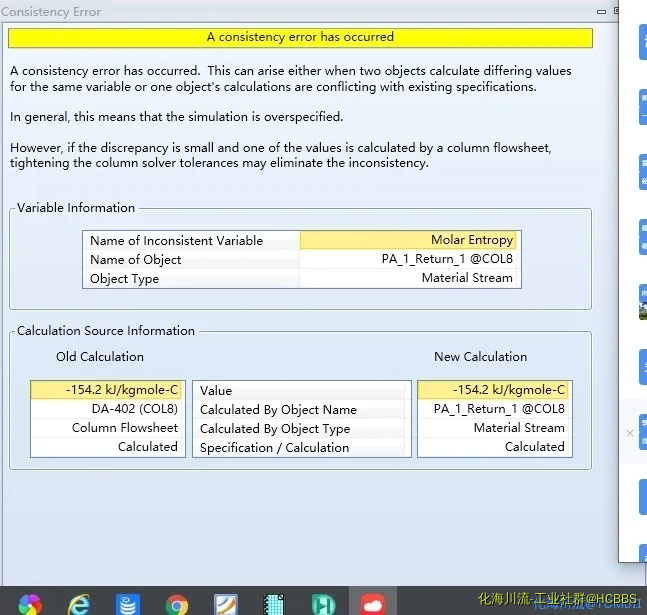

建完流程后,在上游物流那里修改了数据,结果后面的塔在运行时老是出现塔内某个中段重沸物流的计算值一致性错误,一会儿是摩尔熵,一会儿是焓值,看了高级解算选项里面也没有解决的办法,把各种容差改大也没用。之前也遇到后温度不一致的,删掉再增加还是有问题,改得很离谱再改回来又可以。塔计算的问题再把解算方法由已修改过的HIO改成HIO也可以解决这个一致性错误问题,但是收敛率太低。选择已修改过的HIO继续求解,出现一致性错误后不断狂点解算器的启动,最后也能收敛,但这不是办法哈,有时得点大半天呢。请求各位大神指教怎么设置解决这个问题,多谢。

如图
