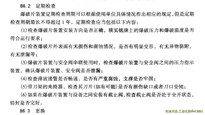

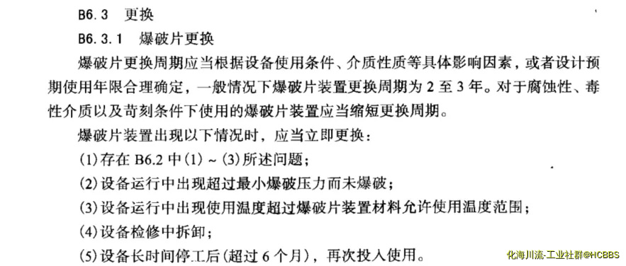

各位海友,我们从事多年的低温贮罐安全附件更换工作,最近遇到一家特检院,要求液氧贮罐爆破片每年更换,请问这样要求是否合理?有没有法律依据?请各位不吝赐教,万分感谢!

详看压力容器监察条例并查本论坛爆破片话题。
发表于 2019-12-27 11:50:49
供你参考TSG ZF003
