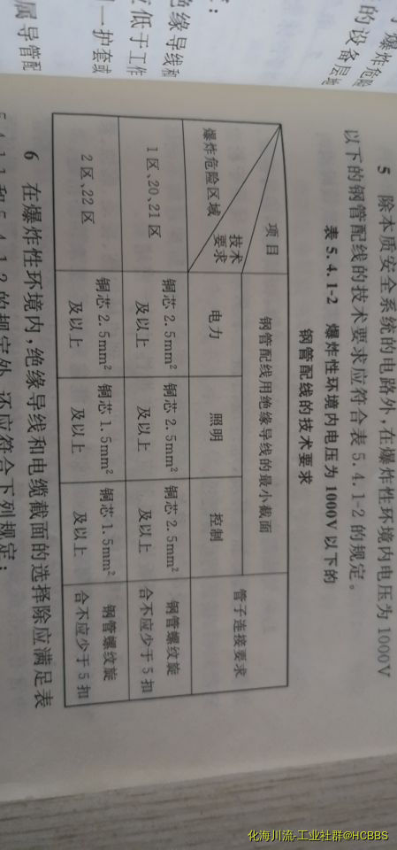

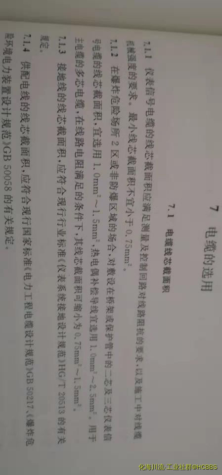

根据GB50058来说,表格5.4.1-2   2区要要求最小是1.5的线,但是根据HG 20512 2区选用1.0~1.5,现在不晓得仪表控制线模拟信号和开关量信号到底能不能用1.0,距离350米,求专家回答,谢谢

反正电阻6-7欧,其它就不知道了,我最长只放过100米
发表于 2019-12-20 21:53:23
350米用1.0理论上是可以的,但是实际使用最好用1.5,没必要省那点钱。

我意思GB说1000V 以下最小1. 5 和HG信号线说法不一样

防爆跟线径大小有什么关系呢?

爆炸危险区域有线径要求,看看我发的图片

我是想问,防爆和线径有什么关系。
