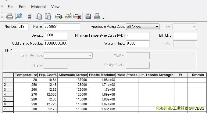

大家好,我在使用CAESAR 软件时候有一个问题,我的温度是这样定义的
为280°和100℃,材料采用20#钢。运行的时候提示如下问题:
说是温度超出材料的允许范围,但是材料库我也都填写了相关材料参数
,从20℃到300℃能填写的已经都填了,为什么还是提示这个错误呢,不知道问题出在哪里了,请各位大神帮忙看下原因在哪?

这是我软件上的截图,大家看一下 [attachimg]2151673[/attachim[attachimg]2151672[/attachi[attachimg]2151671[/attachimg

有可能是软件抽风了,我和同事一开始使用国标材料库的时候也遇上这样的情况。
然后我我材料库捋顺了,就和你的图片一样,之后我的就正常使用 。
但是我同事的还是不行,也不知道什么原因。

你中间再加个200度的参数试试
