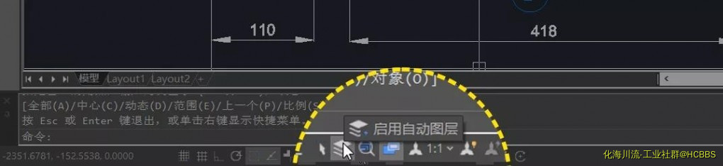

在浩辰CAD 2020当中,【自动图层】功能是绘图辅助工具的一种,同正交、对象捕捉、极轴追踪等大家熟知的绘图辅助工具放在一起。
自动图层是用指定的绘图命令来创建对象,在创建时就自动归类到指定图层上,如果该指定图层并不存在,将新建该图层。这样,在绘制不同对象时就不用频繁切换当前层,或者绘制完毕后将图形移动到各个图层上。
具体操作如下:
1、鼠标在【启用自动图层】的图标上右键,选择设置,打开自动图层面板。勾选“启用自动图层”,然后点击【创建一个新的图层设置】,然后填写要设置的命令英文全称,不能仅写快捷命令(如直线命令必须填写line,不能只写l)。然后填写图形对象要放置到的图层名。
2、设置图层属性,包含图层颜色、线型线宽。设置方法与图层特性管理器中的设置方法相同。
3、如有多个要设置的命令,则重复步骤1、步骤2。最后点击确定,自动图层设置完成。
设置好之后,输入快捷键“l”绘制几条直线,发现绘制好的图形被自动放置在了“图层1”上,从左侧的图层特性管理器中可以看出,使用直线命令时,软件会自动创建一个叫“图层1”的图层,并临时设置为当前层。
而我们使用其他没有设置过的命令时,绘制的图形只会在软件默认的当前层中。
以上设置内容也可以导出和导入,其他人设置好后可以直接拿过来导入即可,省时省力,有利于单位内部绘图标准的快速普及。
