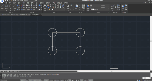

7、如何让CAD不生成BAK文件
默认状态下,浩辰CAD在保存的时候都会生成备份文件(*.bak),这是CAD的一种安全保护错误,避免软件操作或保存过程中出现异常导致图形文件损坏。
但总生成一堆BAK文件占用空间,没有必要,可以让CAD不生成BAK文件,方法很简单。在“选项”对话框的“打开和保存”选项卡中取消勾选“每次保存时均创建备份副本”就可以了,如下图所示。
在命令行输入ISAVEBAK,回车,输入0,回车,这样也可以。
