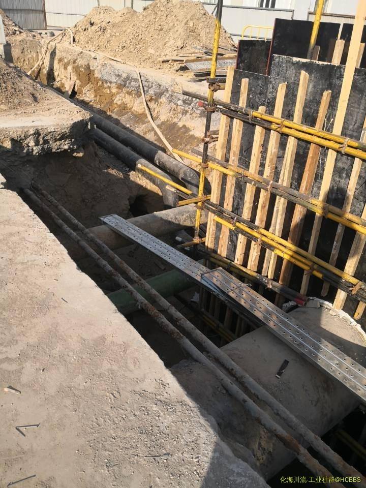

大家来分析违章和低标准作业
发表于 2019-11-20 12:38:17

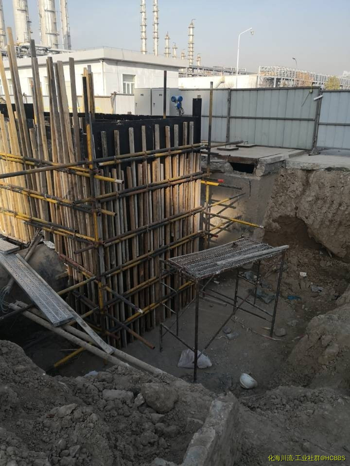

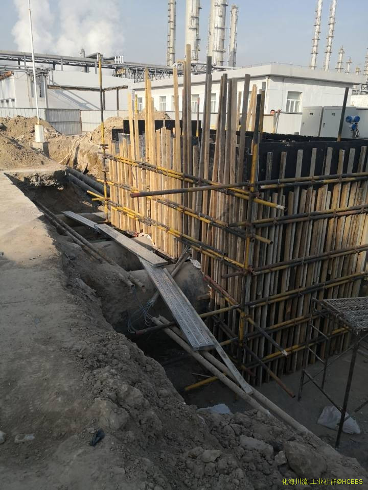

基坑未做硬防护,跳板未固定,铺设过少

未设临边防护及警示标志,放坡不符合要求,瞎蒙~

未设置警戒线,活动脚手架未设置拦腰杆

1、无安全通道。2、未搭设作业平台。3、在管子上搭设脚手板。4、脚手板未满铺,两边未固定,有探头板。

书童 + 8 探头板允许有,关键是长度不能超过标准

补充两点:土堆堆放超高,临边距离过近
