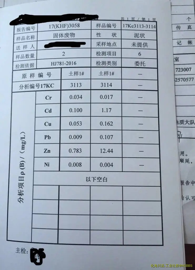

[求助] 各位专家,请教危废渣经过处理后下面的成分,还是危废渣吗?
7.2K |5
xzz888VIP会员 VIP会员 | 显示全部楼层 |阅读模式       最后访问IP江苏省
微信图片_20191112003115.webp 此图中成分的含量,单位:毫克/升
发表于 2019-11-12 00:39:35

查相关标准呀!

应该是危废。看你有木有关系咯,也可以是一般固废。

还是,要烧结成玻璃体

查GB5085《危险废物鉴别标准》

这个一般要进危废填埋场,查查环评里面是怎么描述的,如果有其他想法,最好找专业鉴定机构做危险性鉴定,由他们出具规范的鉴定报告判断是否是危废,私自处置后果很严重。
