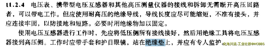

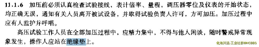

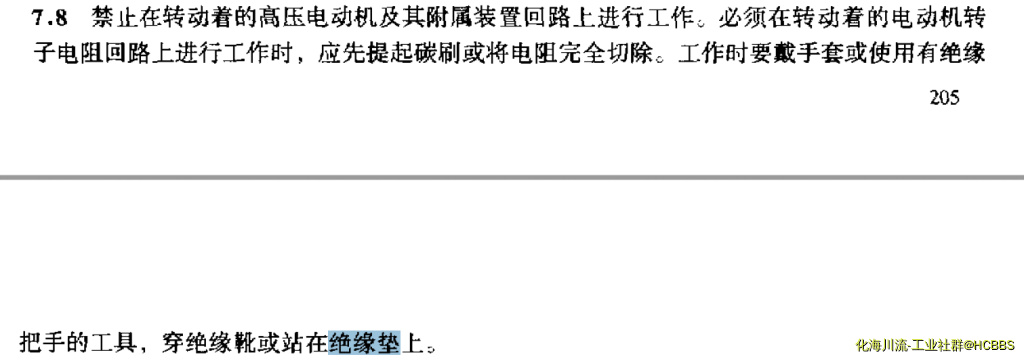

《电业安全工作规程(发电厂和变电所电气部分)》        DL 408-1991
你可以看下这个标准,这个标中明确了各种不同作业和工况下的作业防护和要求,有的是明确要在绝缘垫上工作的;
你可以看下这个标准,这个标中明确了各种不同 ...
是哪一个章节?麻烦你回复一下
发表于 2019-12-17 13:31:52
书童 发表于 2019-12-17 13:31
是哪一个章节?麻烦你回复一下
这是规范和全部涉及绝缘垫的截图;
发表于 2019-12-17 13:44:01
