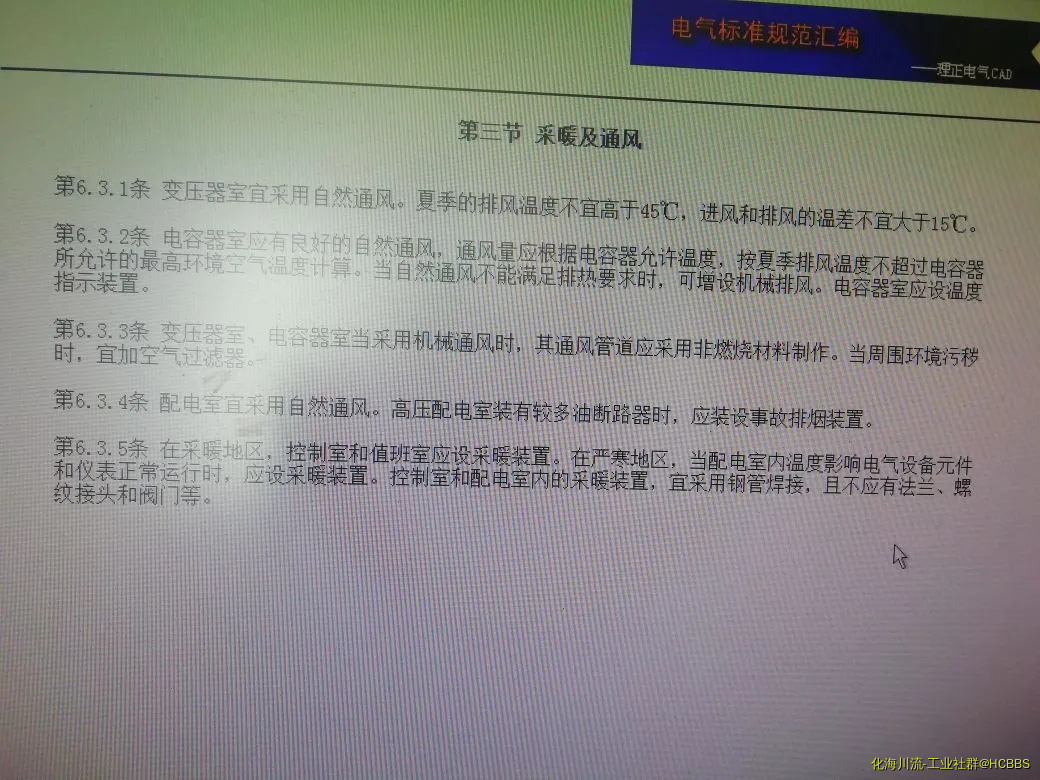

[讨论] 求助:暖气不能设置在配电室的规范

wx_笨小子[咖啡]64664VIP会员 VIP会员 | 显示全部楼层       最后访问IP内蒙古自治区
可以装,只是有一些接头方面的要求
CHANGBAISHI 发表于 2019-11-10 17:39
要是我就不找规定了。因为一旦泄漏是要出事故的,轻者电气元件受损、断电跳车,,,,严重的会引发大事故。
那冬季没有别的条件的配电室怎么保温呢?

hu200710690楼主 VIP会员 VIP会员 | 显示全部楼层       最后访问IP内蒙古自治区
wx_笨小子[咖啡]64664 发表于 2019-11-10 17:36
可以装,只是有一些接头方面的要求
具体哪个规范中提到?
hu200710690 发表于 2019-11-11 08:15
具体哪个规范中提到?
GB50053

turbotsVIP会员 VIP会员 | 显示全部楼层       最后访问IP天津市
看规范,还是可以装的,特殊处理罢了
