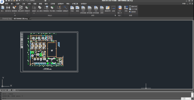

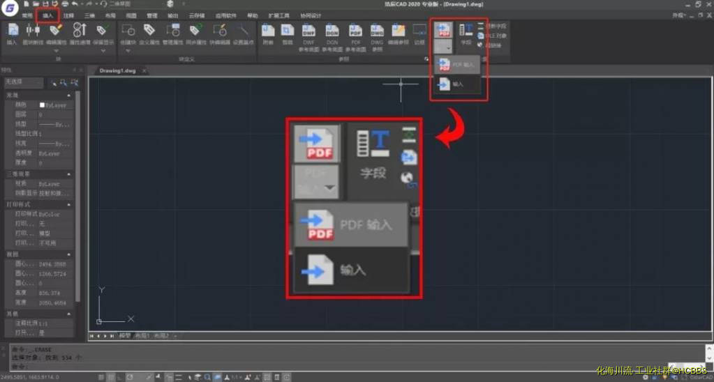

步骤一:"PDF输入"功能
打开浩辰CAD 2020在“插入”功能找到PDF输入或命令行输入PDFIMPORT均可。
