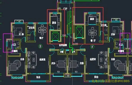

大家来看这样一个实例
这个简单的户型乍一看,B户型和B’户型大部分地方貌似一样,只是对称关系,但仔细一看,厨房餐厅、两部电梯,以及主卧的卫生间部分都均存在着不一样的地方。这种情况下,我们就无法使用镜像命令来一刀切地处理,即使用了镜像命令,后期也有很多需要修改的地方。

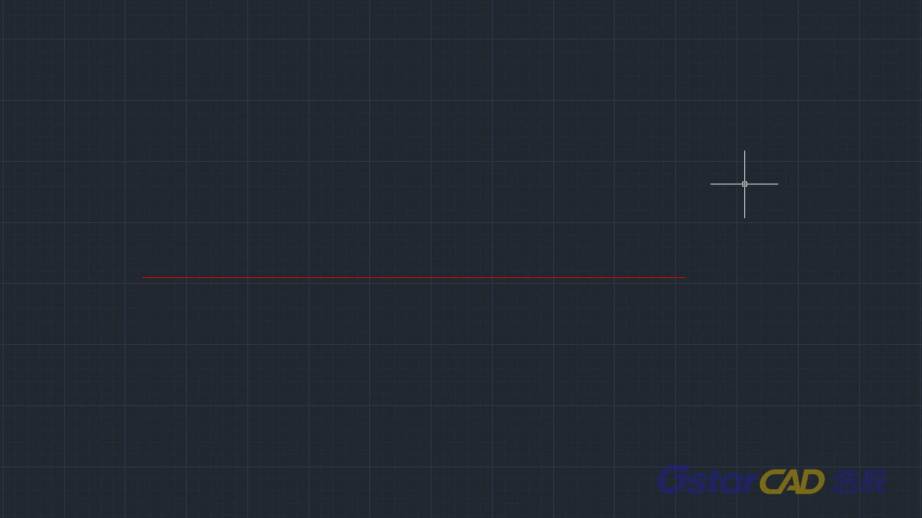

针对这种问题,浩辰CAD制图软件中设计了“对称画线”的命令。
点击软件界面底部的“启用对称画线”按钮即可开启对称画线的状态,并点击该命令右侧的“拾取对称轴”来选取任意一根直线作为对称轴,这样大家就可以以此为对称轴进行对称画图了。
有了这个命令,在对称轴两侧图形一样时,打开“启用对称画图”命令开关,而在对称轴两侧图形不同时,关闭“启用对称画图”命令开关即可,自己根据实际情况灵活掌握。这样可以**减少大家在对称画图中做的无用功,也减少后后期修改加工的工作量。这样的设置,在方案设计阶段十分有用。
此外,浩辰CAD根据实际情况,在对称画线的设置中,还贴心地设置了支持对象,这样大家选择不同的支持对象,使得在对称画图中更能区别对待,精确控制对称轴两边的相同之处与不同之处。
