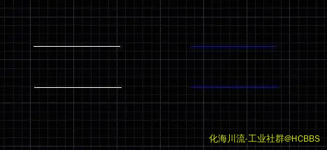

在使用浩辰CAD绘制图纸的过程中,将其中一个图层关闭后却还是能够看到这个图层上的物体,这是为什么呢?如何解决这个问题?接下来给大家分享一下CAD教程之图层关闭后还呈现的原因及解决方法吧!
举个例子,操作步骤如下:
1.首先打开浩辰CAD,然后画两组两条直线(共四条直线);
2.左边这组直线为CAD默认颜色(A);右边这组直线为自定义颜色(B),红,黄,蓝,任何颜色均可(需要说明的是,为此组线条建立一个新层);如下图所示:
3.分别为两组线条写入块(W)命令;
注意:虽然都成为块,但A组线条是无图层的块,而B组线条是带图层定义的块;
4.定义块结后,记住所保存的位置,以便插入;
5.分别将两组图块插入到图纸界面;
6.建立两个新层,然后将两组线条分别放到两个新建层当中;
7.分别进行块冻结;
8.你会发现,A项线条能够被冻结;
B项线条不能够被冻结。
说了这么多,希望大家能明白,因为我们平时所插入的块,大部分都是从别的地方拷贝过来的,而且也有大部分的图块都是分层建立,所以不能进行其整体关闭。
解决方法:
问题的关键在于你所用的块(也许是别人的),它本身是在不同的图层上作出来的。因此当你在对某一图层作‘关闭’、‘冻结’等操作时图形上似乎呈现出命令无效。解决问题的办法是:要自己找到这个图块的原始文件,打开该图,并将其改为都在同一图层上,再将原始图块文件另改名存放。重新打开你的图形,插入你新改好的图块,放在某一空白处,然后就用这个新图块,全面替换原图块。这时候你才能够用‘清理全图’(Purge)命令。这样一来就能够一劳永逸地解决了。
假如无法找到原文件,则在此另教你一招:将你的图中被你怀疑的块,拷贝一个,把它放在图中某一空白处。我假定你叫他作‘新样’然后就将这个‘新样’中所有实体全部改为某一图层,再把这个‘新样’作为块,另外命名,再用‘新样’图块作一次全局替换。这样就保证你的图中没有了旧的图块,这时你才能够用 Purge 命令。
我这里说的方法看上去很麻烦,事实上只有这样作才能真正解决问题。这个情况其实就是原图作者自作聪明,不经意间做了蠢事,犯了CAD作图的忌讳,即:做块的时候只能在一个层上做(最好是0),能够用不同的颜色,别用不同的层!其实很多人没注意到这个问题,我在此告诉你,希望引起注意。

可否把怀疑块彻底炸开,再定义同一图层,最后成新块?!
