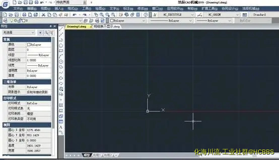

1、首先打开浩辰CAD机械软件,操作界面如下图所示:
