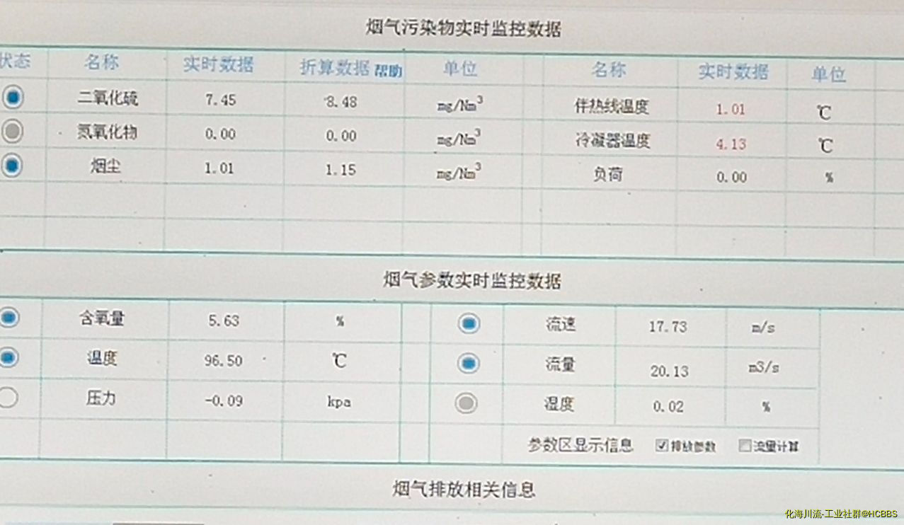

我们公司采用了氨水喷淋的办法去除蒸汽锅炉烟囱里的二氧化硫,效果很好,但是由于工艺原因,尾气里的氮氧化物很少,喷淋氨水以后,在线设备检测氮氧化物就没有了,一直显示是0,长时间是0,环保监测平台就会报异常,就得给环保局打报告,有没有哪种化学品可以去除二氧化硫,但不去除氮氧化物呢。用氢氧化钠可不可以呢

石灰石用过吗,加到煤里掺烧

我们不烧煤

石灰石用过吗,加到煤里掺烧
没办法,主管部门专员说,不能一直是0

可以用液碱的

白如墨 发表于 2019-11-2 08:48
没办法,主管部门专员说,不能一直是0
没有氮氧化物更好啊。
不知道氨水在没有催化剂的情况下可不可以消除氮氧化物,即使可以,去除率也不可能达到100%吧?
我觉得是环保部门是怀疑你们监测氮氧化物的仪器坏了而已。

你们烧什么呢?
