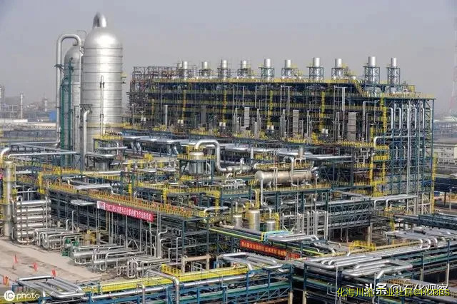

[资源分享] 【海川装置猜猜看】崭新装置现实力,两个大塔干嘛的
5.8K |15
你觉得怎么样
左边两个大塔是什么设备
有人知道吗?

wufeng3g | 显示全部楼层       最后访问IP广西壮族自治区
油洗塔和水洗塔吧

为什么要油洗和水洗呢 洗什么  详情 回复 发表于 2019-10-31 16:26

月下吹笛VIP会员 VIP会员 | 显示全部楼层       最后访问IP辽宁省
急冷油塔和急冷水塔
旁边是十台裂解炉

看见十台裂解炉,就知道是急冷油塔、急冷水塔。

这两个塔也太大了  详情 回复 发表于 2019-10-31 16:26

wufeng3g 发表于 2019-10-31 10:19
油洗塔和水洗塔吧
为什么要油洗和水洗呢
洗什么
发表于 2019-10-31 16:26:29
这两个塔也太大了

急冷油、急冷水塔,是乙烯装置直径最大的二个塔。 最早30万吨/年乙烯装置规模时,受制造能力、运输能力、吊装能力、安装理念等条件限制,急冷塔只能分圈现场成段,再现场吊装组对安装。再后来40万吨/年规模时,需要  详情 回复 发表于 2019-10-31 18:04
最早30万吨/年乙烯装置规模时,受制造能力、运输能力、吊装能力、安装理念等条件限制,急冷塔只能分圈现场成段,再现场吊装组对安装。再后来40万吨/年规模时,需要分段工厂制造,现场组对吊装。
现在120万吨/年规模乙烯,急冷塔可以工厂制造,整体运输到现场,现场制成模块,一次就位,“塔起灯亮管道通”。可见装备制造、运输、装备吊装、模块化技术的运用带来石化安装领域的革命。

你知道这两个塔是哪里制造的吗  详情 回复 发表于 2019-10-31 22:49
最早30万吨/年乙烯装置规模时,受制造能力、运输能力 ...
你知道这两个塔是哪里制造的吗

估计是茂化机,或者还是宁波天冀。  详情 回复 发表于 2019-11-1 14:49

沙漠里的游鱼 发表于 2019-10-31 22:49
你知道这两个塔是哪里制造的吗
估计是茂化机,或者还是宁波天冀。
发表于 2019-11-1 14:49:03
我网上搜索了一下 没有查到  详情 回复 发表于 2019-11-2 16:16
智者明 发表于 2019-11-1 14:49
估计是茂化机,或者还是宁波天冀。
我网上搜索了一下
没有查到
