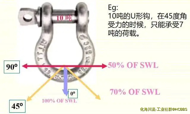

简介--各位大神:       请问下面这个部件的学名叫U形钩还是叫吊环?        .guestviewthumb {margin:10px auto; text-align:center;}.guestviewthumb a {font-size:12px;}.guestviewthumb_cur {cursor:url("template/one_default/assets/common/scf.gif"), default; max-width:300px;}.ie6 .guestviewthumb_cur { width:300px !important;} 登录/注册后可看大图 微信图片_20191029224509.webp (15.97 KB, 下载次数: 3) 下载附件  保存到相册 2019-10-29 22:49 上传 // [预览] strpos(微信图片_20191029224509.webp,'.doc') !== false //strpos(微信图片_20191029224509.webp,'.doc') !== false || strpos(微信图片_20191029224509.webp,'.docx') !== false 2102512 == 1725814 var jq = jQuery.noConflict(); function buyAction0(aid,tid){ layer.closeAll(); } function showBuy(aid,tid){ showWindow('attachpay', "forum.php?mod=misc&action=attachpay&aid="+aid+"&tid="+tid); } function showtip0(aid,tid){ layer.open({ type: 2, shade:0.1, area:['1200px','800p ...-登录查看全文

简介--卸扣-登录查看全文

简介--卸扣-登录查看全文

简介--紫色箭头方向、即0°-登录查看全文

简介--卸扣,尽可能垂直0度使用。 但使用时,往往会出现两个或多个卸扣在不同点钩吊的情况,即单个卸扣与钢丝绳在同一方向,U型的位置与被吊物品的重力方向或受力方向会出现一个角度,这个角度不可能为90度,只能是0度,小 ...-登录查看全文

简介--幸好有你 发表于 2019-10-30 09:00 卸扣,尽可能垂直0度使用。 但使用时,往往会出现两个或多个卸扣在不同点钩吊的情况,即单个卸扣与钢丝绳 ... 请问有相关标准依据,证明是0°受力最好吗? ...-登录查看全文

简介--bodao041 发表于 2019-10-30 08:29 紫色箭头方向、即0° 您好,请问有相关标准依据,证明是0°受力最好吗-登录查看全文

简介--4.任何一只卸扣在运用前有必要先试吊在起吊。挑选吊点应与吊重重心在同一条铅垂线上。 http://www.sohu.com/a/113591619_425676-登录查看全文

简介--卸扣  大型设备-登录查看全文

简介--https://mp.weixin.qq.com/s/0RAC_1RfUcCt-V5y8wdTkw 卸扣 很多朋友设计吊耳考虑的比较全面,比如动载系数,吊耳本身,吊耳局部应力,销轴的强度等等。 设计吊耳时,不能仅仅关注吊耳强度计算,应该同时考虑吊装工 ...-登录查看全文
