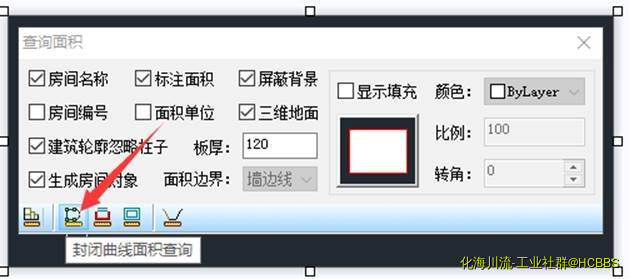

在浩辰CAD制图软件中,计算二维封闭图形的面积是比较简单的,而且计算的比较准确,但是因为CAD图纸中涉及到的图形比较多,对于不同的图形的面积的计算也不尽相同,所以我们本文我们就来介绍一下CAD快速查询面积和计算面积的方法。
CAD快速查询面积命令及方法:
对于简单的由直线段组成的图形,如用直线绘制的矩形、三角形。只须执行命令面积查询area(aa)命令(可以是命令行输入或点击对应命令图标),出现命令提示后,依次选取矩形或三角形各交点后回车,CAD将自动计算最终的面积(Area)、周长(Perimeter),并将结果列于命令行。
对于单条多段线、样条线组成的图形,如圆、矩形或其它多段线(Polyline)、样条线(Spline)组成的二维封闭图形。执行面积查询命令后,根据提示输入O(对象)选项,回车,根据提示选择要计算的图形,CAD将自动计算面积、周长。对于多段线,通常在属性框(Ctrl+1)中就可以看到长度和面积。或者在浩辰CAD建筑或者浩辰云建筑中执行查寻面积(cxmj)命令,选择封闭曲线面积查询来查询面积。
对于由多条直线、圆弧或多段线、样条线组成的复杂封闭图形,无法直接执行查询命令计算图形面积。必须先使用边界Boundarybo)命令生成一条区域的边界,在边界对话框中点取“拾取点”按钮,在封闭区域中拾取一点后,可以生成封闭多段线或面域(可在边界对话框中进行设置)。对于生成好的多段线和面域,属性框或查询面积都可以很容易获取面积了。
4、如果封闭区域由多条首尾相连的线构成,但区域内还有其他分隔线或封闭图形,我们可以通过将构成边界的线转换为封闭多段线或面域。转多段线用多段线编辑pedit(PE),将边界转换为多段线并进行连接(J)成一条封闭的多段线;转面域用面域(region)命令(绘图工具栏里就有这个命令)将这些线生成一个面域,就可以通过属性框或查询面积了。但这种前提是这些线确实是首尾相连,不要出现交叉或明显的断点。
CAD快速查询面积要根据不同的对象选择不同的命令,简单的直线和多线段以及圆弧等组成的复杂图形都是不一样的,这些不同的线组成的图形要根据不同的命令来设置查询。
