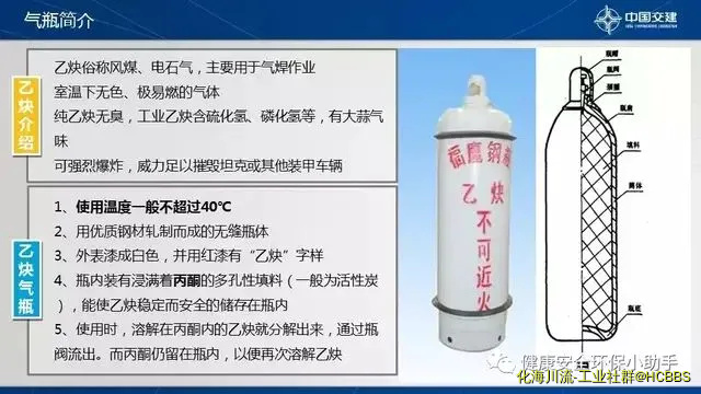

乙炔瓶简介:
乙炔瓶是一种储存和运输乙炔的容器。外形与氧气瓶相似,但它的构造比氧气瓶复杂。乙炔瓶的主要部分是用优质碳素钢或低合金钢轧制而成的圆柱形无缝瓶体。
外表漆成白色,并红漆有“乙炔”字样。在瓶体内装有浸满着丙同的多孔性填料,能使乙炔稳定而安全的储存在瓶内。使用时,溶解在丙同内的乙炔就分解出来,通过乙炔瓶阀流出。而丙同仍留在瓶内,以便溶解再次压入乙炔。乙炔瓶阀下面的填料中心部分的长孔内放着石棉,其作用是帮助乙炔从多孔填料中分解出来。
