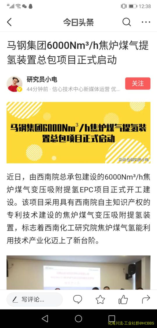

近日,由西南院总承包建设的6000Nm?/h焦炉煤气变压吸附提氢EPC项目正式开工建设。该项目采用具有西南院自主知识产权的专利技术建设的焦炉煤气变压吸附提氢装置,标志着西南化工研究院焦炉煤气氢能利用技术产业化迈上了新台阶。

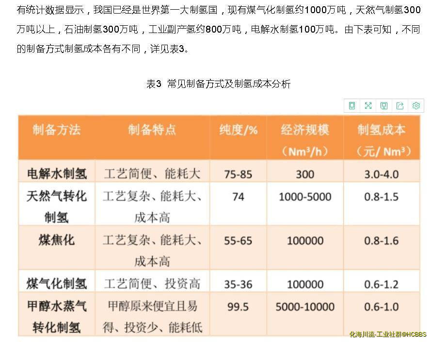

由表3可知,从成本看,煤焦化制氢和煤气化制氢同样具备优势。根据煤种不同,规模化煤制氢成本已可控制在0.8元/m3上下,有项目甚至低到0.4-0.5元/m3。相比至少2元/m3的天然气制氢,及成本更高的电解水制氢,前者经济性突出。
据了解,国家能源集团(原神华集团)已经建成的80台煤气化炉,若用来为燃料电池车辆供应氢气,则每年可生产氢气400万吨,可以为4000万辆车提供动力。石油和化学工业规划院能源化工处副总工程师韩红梅在受访时也曾表示:“一个规模200万吨/年的焦化厂,用5%的外送焦炉气加工成氢能,就可满足100辆出租车、300辆公交大巴、100辆物流车的供应。”
