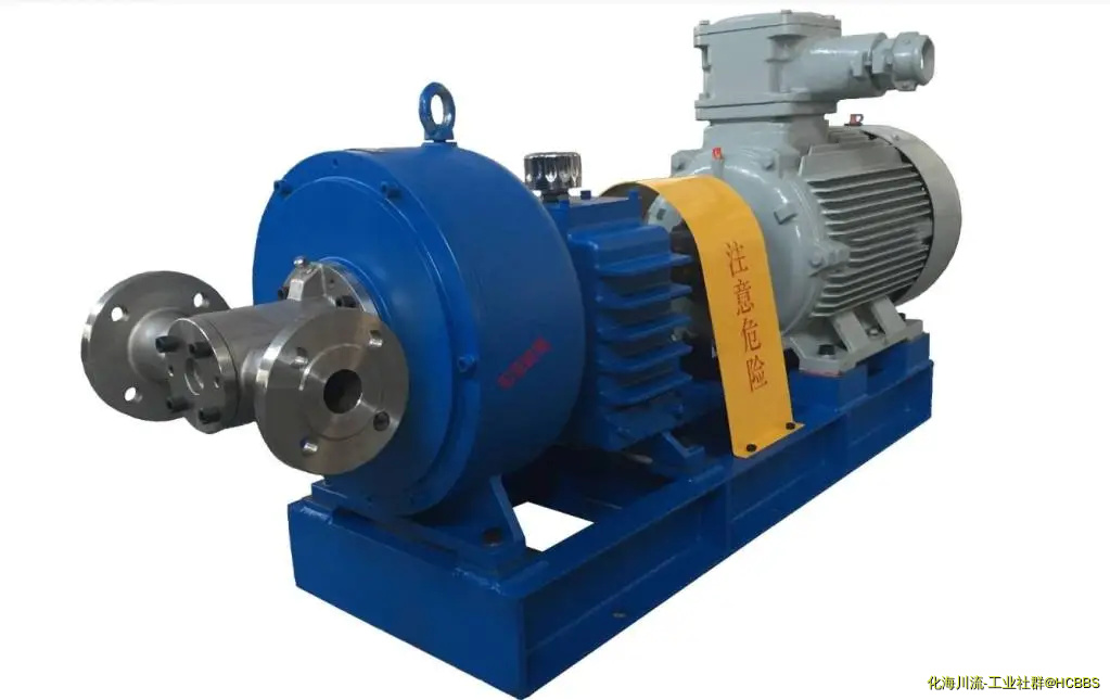

[资源分享] 【海川设备猜猜看】肚里一个小部件,实现高压小流量
2.2K |14
您见过这样的泵吗

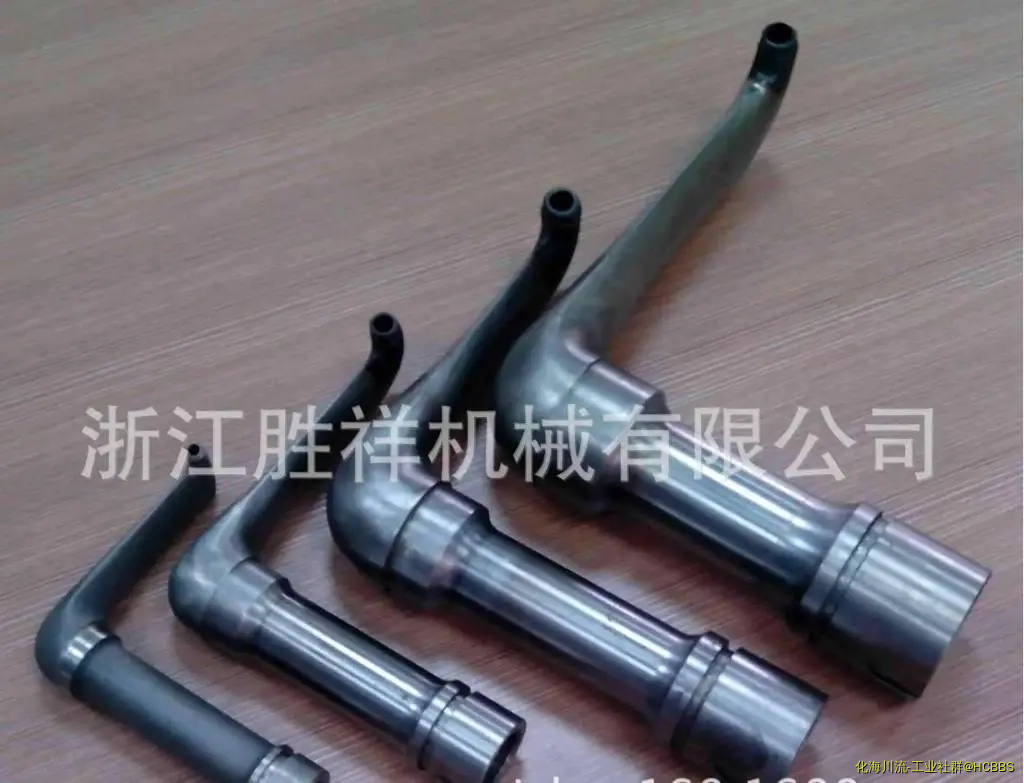

发表于 2019-10-10 17:33:25
这个是肚子里的特殊部件
发表于 2019-10-10 17:39:46
liangmaoqianVIP会员 VIP会员 | 显示全部楼层       最后访问IP北京市
已绑手机   ★悬赏任务→ 发悬赏(0)  承接(0/2)
旋壳泵
发表于 2019-10-10 18:32:41
北极流星VIP会员 VIP会员 | 显示全部楼层       最后访问IP内蒙古自治区
旋壳泵,用过几台,高压小流量
发表于 2019-10-10 19:11:37
效果如何,是不是性价比高,检维修方便不?  详情 回复 发表于 2019-10-11 13:39
旋壳泵,皮托管泵

发表于 2019-10-11 13:08:42
北极流星 发表于 2019-10-10 19:11
旋壳泵,用过几台,高压小流量
发表于 2019-10-11 13:39:58
检修倒是很方便,就是介质不好,三氯氢硅,机封扛不住
发表于 2019-10-11 19:11:08
是多晶硅行业用的呀  详情 回复 发表于 2019-10-12 15:22
金丰水沛VIP会员 VIP会员 | 显示全部楼层       最后访问IP北京市
皮托管、旋壳泵
发表于 2019-10-12 11:12:03
是多晶硅行业用的呀
