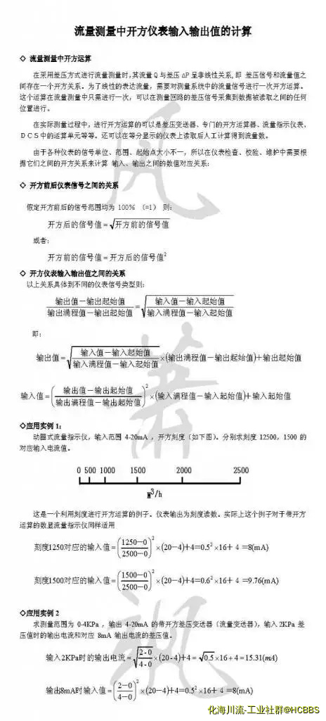

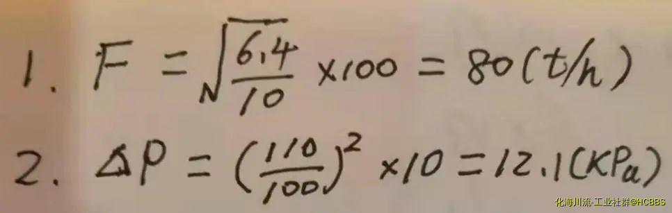

某装置一差压式流量计,室内量程0-100t/h,变送器量程为0-10kpa,现场变送器显示受压6.4kpa,64%,室内流量显示测量值为多少?若流量测量值比实际值高10t/h,现场该如何调整变送器,调整后的量程应该为多少?请注明计算过程。

供参考

仔细读读题目

呵呵

6.4kpa对应的流量为80,如果不准,检查现场。

2楼是对的

貌似没有正确答案
