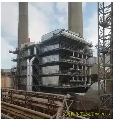

北极星大气网讯:近日,由江西新科环保股份有限公司、中国建筑材料科学研究总院、世纪华扬环境工程有限公司、山东日丽环保科技有限公司共同打造的中国铝业氧化铝熟料窑第一套烟气脱硝装置——中铝山东新材料公司6#熟料窑、5#熟料窑超低温SCR(选择性催化还原法)脱硝塔顺利运行,经有关部门检测,烟气各项检测指标均优于国家超低排放标准,达到了预期效果。

中铝山东新材料公司6#熟料窑、5#熟料窑脱硝工程项目采用国际先进的超低温SCR脱硝工艺,主要由SCR催化反应器、尿素热解系统,氨气注入系统、催化剂热再生系统、自动跟踪控制系统等组成,可将废气中的氮氧化物在催化剂的作用下转化成氮气和水,不产生二次污染。
发表于 2019-10-9 15:47:53
在设备选型和催化剂选择上,新科环保、中建材、世纪华扬公司展开了全面合作,在该项目催化剂生产过程中,新科环保克服了时间紧、任务重、生产技术难度大等困难,加班加点确保项目所用催化剂在国庆节前夕按时供货。该项目选择了适用于熟料窑温度低、湿度大、氮氧化物脱除效率高的超低温SCR催化剂,使SCR脱硝温度降低到170℃。此次SCR催化剂的应用在整个铝业行业属于首创,实现了超低温SCR催化剂大规模应用的先河。
