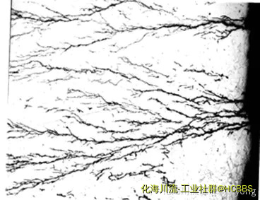

tyongVIP会员 VIP会员 | 显示全部楼层       最后访问IP上海市
所有腐蚀均出现在焊缝附近,应该可以判断为应力腐蚀,引起不锈钢应力腐蚀的物质很多。材料可以换成低碳或超低碳不锈钢,焊接后做固溶处理。可以减少应力腐蚀的发生。
应力腐蚀裂纹形貌特征
1.分叉、树根状
2.泥状花样、二次裂纹、扇形花样等。你可以对比一下附图。
石油化工压力容器应力腐蚀破裂的六种重要形式
1.  湿硫化氢应力腐蚀开裂
2.  在碱溶液中的应力腐蚀开裂(碱脆)
3.  在液氨中的应力腐蚀开裂
4.  在CO-CO2-H2O环境中的应力腐蚀开裂
5.  氯化物应力腐蚀开裂
6.  连多硫酸应力腐蚀开裂
你可以参考一下。

julius6054楼主 VIP会员 VIP会员 | 显示全部楼层       最后访问IP广西壮族自治区
tyong 发表于 2020-5-25 08:20
应力腐蚀裂纹形貌特征
1.分叉、树根状
没有拿去分析,目前不清楚是什么问题。
