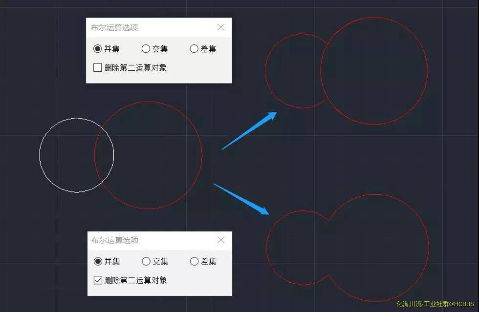

浩辰CAD制图软件中提供了3种布尔运算方式——“并集、差集、交集”。
并集,是指2个图形区域进行合并的运算方式,其运算后的图形如下图所示:
交集,是指仅保留2个图形的交叠重合部分,删除其余部分的运算方式,其运算后的图形如下图所示:
差集,是指将2个图形的交叠重合部分删除,仅保留某一图形的非重叠部分,其运算后的图形如下图所示:

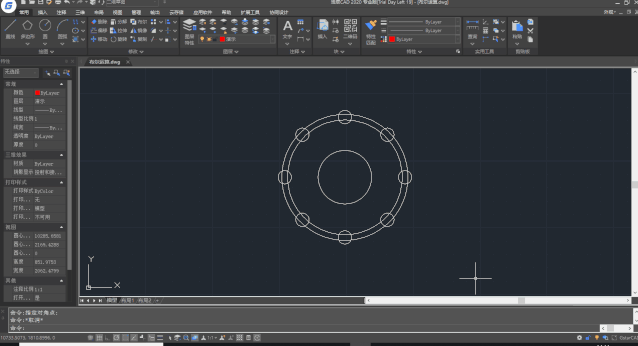

下面我将通过使用布尔运算,将下图中的白色图形,修改为红色图形。
1、在启动布尔运算命令,可以对不需要进行运算的对象进行选中隔离。
2、选择“并集”,不勾选“删除第二次运算对象” 。通过“并集”运算来实现外圆与各小圆的区域合并,形成外侧规律性突起造型。而不勾选“删除第二次运算对象”就可以保留各个小圆,以便于下一步的运算。
3、按系统提示先选择外圆,再框选各个小圆。
4、再次启动二维布尔运算命令,选择“差集”,勾选“删除第二次运算对象”,完成布尔运算后,各个小圆便会被系统自动删除。
5、按系统提示先选内圆,再选各个小圆。
