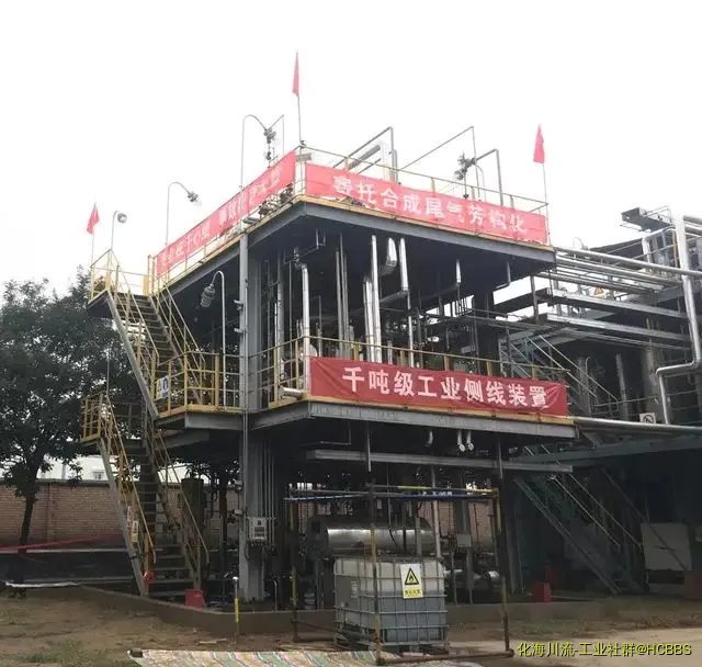

“9月9日11点30分,费托合成尾气芳构化中试装置一次投料成功,19点顺利打通全流程,成功产出芳烃产品!”潞安煤基合成油公司费托合成车间主任孙鹏激动地告诉记者。

今年以来,潞安集团煤基合成油公司不断优化工艺流程,多个项目进展取得突破,继气化炉刷新历史记录,在复杂煤质条件下连续稳定230天之后,费托合成尾气芳构化装置连续稳定运行160小时,并成功产出芳烃产品。孙鹏告诉记者:“费托合成尾气芳构化中试装置的成功运行填补了国内费托尾气芳构化空白,为费托合成尾气综合利用增添了新动能。”

看这个装置图,应该为固定床气化,用的是赛鼎的MTG技术吗?费托尾气的组份是什么?烷烃含量高低?
