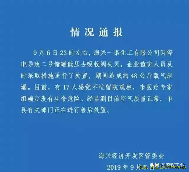

据河北省沧州市海兴经济开发管委会7日通报,9月6日23时左右,海兴一诺化工有限公司因停电导致二号储罐低压去吸收阀失灵,企业值班人员及时采取措施进行了处置,期间造成约48公斤氯气泄漏。
目前,有17人感觉不适留院观察,市医疗专家组确定没有生命危险。经监测目前空气质量正常。市县有关部门正在进行善后处置。
