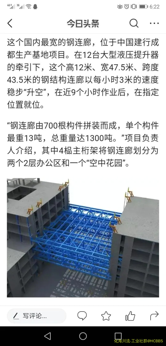

在12台大型TLJ-2000型液压提升器的牵引下,这榀高12米、宽47.5米、跨度43.5米的钢结构连廊以每小时3米的速度稳步“升空”,经过近9个小时后,在指定位置就位。整个连廊高空对接口达56个,需花园一次同步提升到位,对  详情 回复 发表于 2019-9-6 10:21

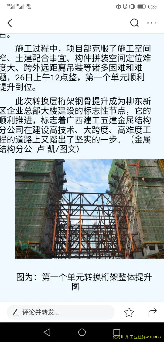

广西首个大跨度钢结构空间连廊整体提升
——柳州市柳东新区企业总部大楼项目初显魅影
1月25日,由金属结构分公司承建的柳州市柳东新区企业总钢结构工程项目,大跨度钢结构空中连廊即“巨无霸”转换层桁架钢骨顺利整体提升,标志着企业总部大楼钢结构施工进入最后冲刺阶段。
上午10时10分,转换层桁架钢骨第一个单元正式开始提升,并于10时20分顺利提离地面。工作采用转换桁架整体提升安装方案,**地降低了人工和机械设备成本。转换桁架结构有“三大”和“三超”之称——体量大、重量大、跨度大及构件超长、焊缝超大、钢柱超高。所有桁架均为H型钢结构,桁架高33.6米,净跨度50.4米,转换桁架共有四榀平面桁架,每两榀平面桁架由大管径钢管链接组成一个单元,总共两个单元。提升每个单元总重量达1000吨,本次桁架提升采用“超大型液压同步提升技术”,通过液压提升设备缓慢加载提升,提升高度达35.35米。每个单元提升到位需设备连续工

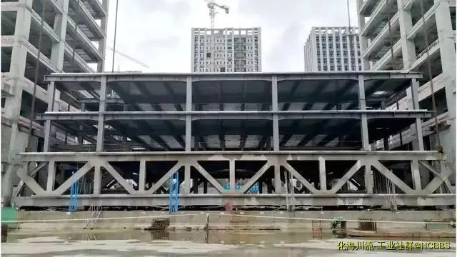

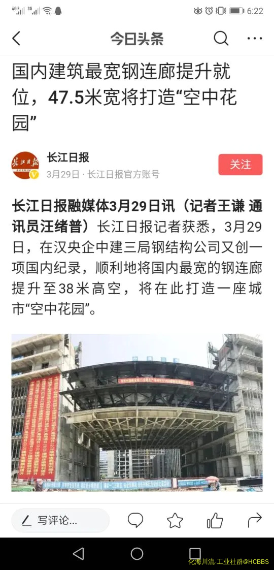

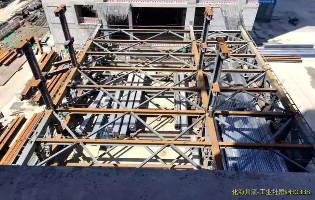

在12台大型TLJ-2000型液压提升器的牵引下,这榀高12米、宽47.5米、跨度43.5米的钢结构连廊以每小时3米的速度稳步“升空”,经过近9个小时后,在指定位置就位。整个连廊高空对接口达56个,需花园一次同步提升到位,对施工精度要求非常高,稍有偏差就会导致接口不能吻合。项目团队利用计算机控制系统,对8个提升吊点实行“单点动”单独控制,在提升过程中做到及时调整消除误差,保证每个对接口都可按照设计数据进行安装。
由于现场提升路径唯一,拼装场地有限,项目在国内首创“分离式桁架整体提升施工技术”,先在地面焊接拼装,再进行整体提升,并在间距25米的两榀桁架间增设3榀临时桁架,用来加固铰接于桁架上的大跨度联系钢梁,形成“双向桁架体系”,破解了连廊整体提升稳定性不足的问题。
据介绍,此次提升的钢连廊由700根构件拼装而成,单个构件最重13吨,总重量达1300吨。其中4榀主桁架将钢连廊划分为两个2层办公区和一个“空中花园”,“空中花园”由跨度25米的钢梁铰接于两侧的主桁架上,随主桁架一起提升。项目钢连廊提升就位后,将覆土种上植被,成为集办公、休闲功能于一体的“空中花园”式商务中心,依附于建筑生长的绿色植物,能有效地吸附声波和尘霾,**降低城市噪音污染、提高周边空气质量,成为名副其实的城市“空中绿肺”。
