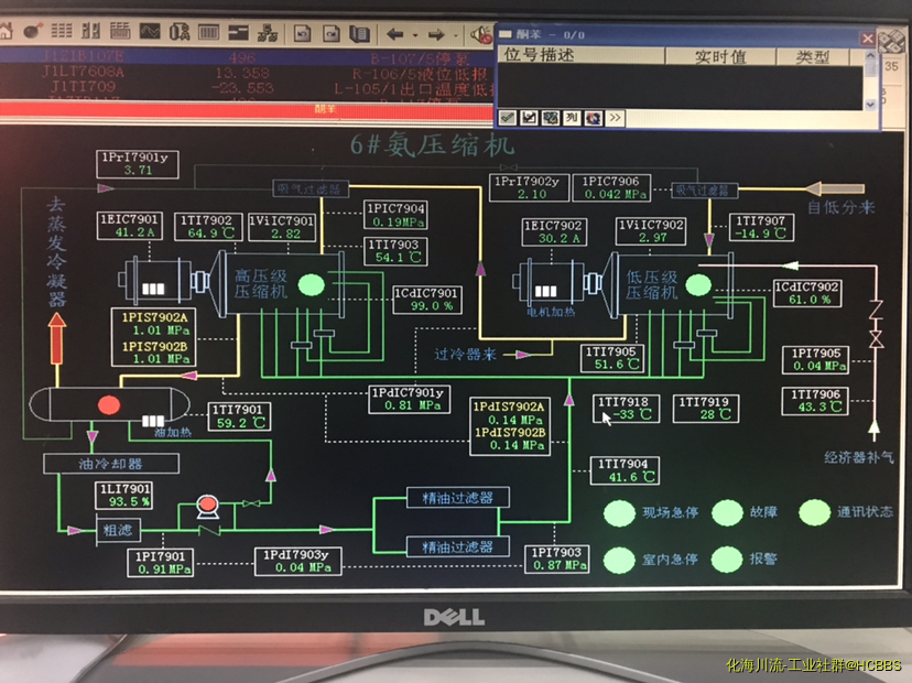

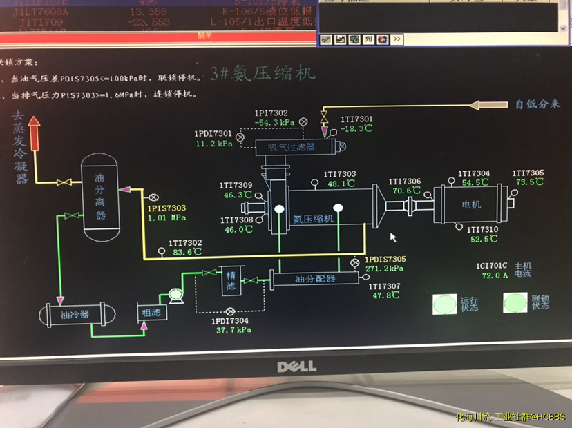

图中的两台氨压机是出口并联,问题是:1.为啥两台机器的出口压力一样,但是出口温度不同?2.6号氨压机的高压机内压比小于外压比,是不是说明6号机器的出口压力不是1.01,而是比它小,只是和3号机串联导致的压力互串呢?
请大虾解惑,谢谢

1. 6#机有从过冷器来的一股,温度降低是不是因为这股低温流?2. 高压压差0.84这个显示应该不会互串,一般出口要安装止回阀,防止互串。
1.我是这么想的,6号分为了高压级和低压级,而这两段的喷油温度都是四十多度,而从低压级出来的温度是54℃,相当于给冷却了一下,所以6号出口温度低于3号,不知道正确与否

氨压机的压比不同,排气温度也会不同。
