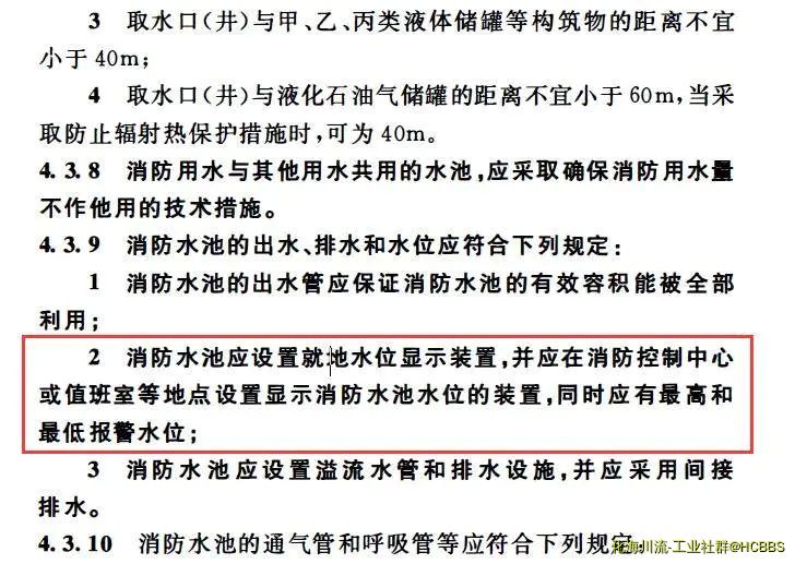

请问企业在什么情况下需要设置消防水池?另外设置的消防水池需要上自动化控制吗?有无标准规范的要求?谢谢。

GB 50974-2014 《消防给水及消火栓系统技术规范》里面有关于消防水池的设置要求

挺详细的,请问消防水池需要设置自动补水措施吗?

好像没见有这方面的要求,消防水池容积按火灾最大用水量确定,也就是说只要按规范要求,火灾期间是够用的,用完之后慢慢补水就行了,规范里倒是有一句补水时间不宜大于48小时。当然能设个自动补水也很方便的,属于锦上添花。

主要是这边专家检查,说需要设置自动补水,我直接蒙圈了。
