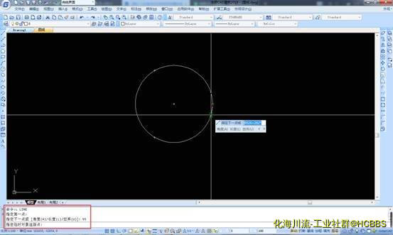

  在使用浩辰CAD制图软件绘图时,经常需要使用到对象捕捉功能,但是在对象捕捉功能的使用过程中遇到无法捕捉的情况的话该怎么办呢?这个时候就需要使用临时追踪点啦~接下来就给大家详细介绍一下吧!
  CAD中临时追踪点的使用方法:
  1、这时候就需要借助于CAD中的对象捕捉点中的临时追踪点,临时追踪点需要在命令的执行过程中使用“shif+鼠标右键”或是在命令行输入其快捷命令 “tt”来调取。不过在使用临时追踪点时需要注意将状态栏中的“极轴”、“对象捕捉”、“对象追踪”分别开启,这样才能达到想要的效果。
  2、绘制第一个图形,半径为30的圆很容易绘制,接下来执行画线命令时就要用这个临时追踪点来完成。我们要找的追踪点是圆心沿x轴正方向20距离与圆的交点,操作步骤如下。
  3、输入L,回车,执行直线命令。输入TT,回车,捕捉到圆的圆心点作为临时追踪点。如下图所示:
  此时命令重新又变回提示指定第一点,向右侧移动光标,再次输入TT,回车,输入20,将临时追踪点定位在距圆心点20的位置。如下图所示:
  5、然后向下移动光标,当通过极轴和对象追踪捕捉到和圆的交点时单击,即可确定直线的第一点。
  6、然后将光标向左侧移动,沿极轴方向追踪到跟圆的交点,单击,即可完成直线的绘制。
  接下来连接圆的另一交点即可。
  7、绘制第二个图形的时候,也是同样先将大圆画好,然后用三点画弧命令,只是需要在绘图前先算好需要怎么跟踪。
  以上就是在使用浩辰CAD制图软件中,当使用对象捕捉过程中捕捉不到的时候可以使用临时追踪点来进行捕捉。今天就介绍到这里了,希望可以帮助到各位小伙伴哦~
