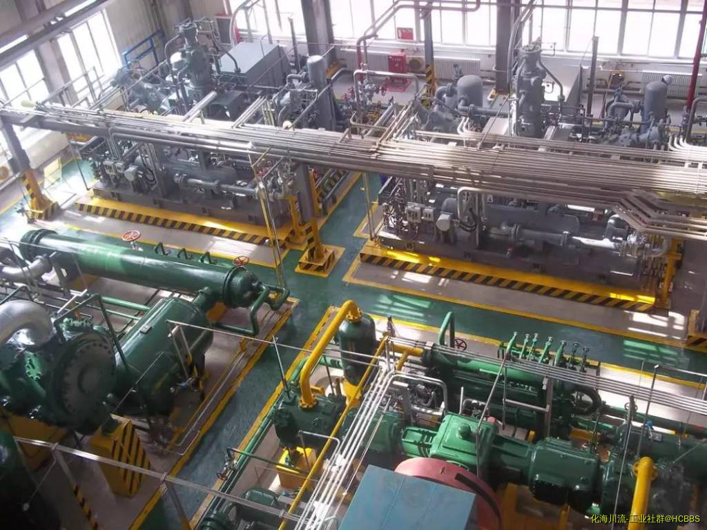

   一、定区域
  为切实推进车间TPM工作,增大外环卫生区域及设备维修区域管理的透明度,实现目视化管理,对外环卫生区域、设备检修维护区域采取定界方法。用区域维持管理基准卡的方式,明确了区域之间的边界。
   用一张区域维持基准卡,把管辖区域用不同的代码进行命名,制定各区域相关负责人,以维护周期,附上维护效果图。
二、定设备
  良好运行的设备是车间赖以维持生产的基础,为了提高设备综合效率,按照“台台有人管,人人有专责”的管理思路,把各区域内的设备机台具体划分到工段、班组,落实到人头。
三、定系统
