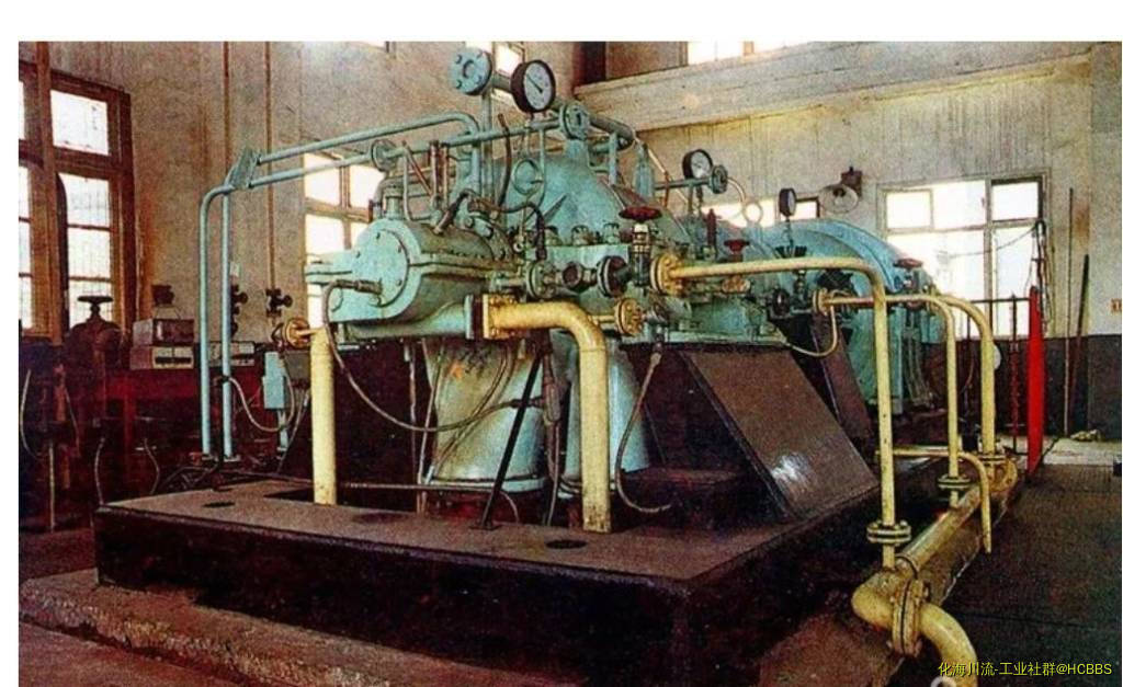

这个是七十年代研制的一台氯碱化工核心装备
您知道是什么设备吗?

压缩机了

氢气压缩机吗?

氢气压缩机是这个 【海川设备猜猜看】吴蕴初先生亲自购。苏州河畔运行近百年 https://bbs.hcbbs.com/thread-2766226-1-1.html (出处: 海川化工论坛网) 不过这个压缩机和吴先生也是有渊源的  详情 回复 发表于 2019-8-19 14:57

HCL气体压缩机

总之是离心机,不是往复机。氯气透平压缩机吗?

感觉这个设备当年和葫芦岛有关

锦化机制造完成国内首台出口压力最大的氯压机
葫芦岛新闻网  2018-09-17
点击题目下方葫芦岛新闻网,一键关注本账号
  9月初,国内首台出口压力为1.05Mpa(A)的4H—4/7012氯压机在中航黎明锦西化工机械(集团)有限责任公司制造完成,9月6日,工厂试车一次成功。
  该机组是锦化机为新疆某化工厂的化工项目制造的,是国内目前出口压力最大的4H—4/7012氯压机。该机组按照国际化标准设计,外形美观、结构新颖、密封性能好,适应企业节能的需要。该机组增加了压缩机入口的调节机构,实现了氯气流量在一定范围内可控;同时,流道结构由原来在缸体上形成流道,改为在隔板内部形成流道,降低了缸体铸造难度,并且使机组更符合氯气压缩的实际需要。为了适应压力增大的需要,设计还对转子等部件进行了相应调整。
  该产品的研制,将进一步提升中航黎明锦化机透平产品的技术实力,为开发国内化工行业高压力、大流量氯气压缩机的市场奠定基础,使企业在做强透平机的征程上更进一步。
来源:葫芦岛日报
史英姿 记者:金鑫

压缩机

应该是压缩机

压缩机
发表于 2019-8-19 20:11:38
氯气压缩机,锦化机的?

我推测是净化机制造的。当年的第一台  详情 回复 发表于 2019-8-19 20:59

我推测是净化机制造的。当年的第一台
