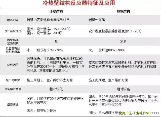

看一个资料有热壁反应器,
什么是热壁反应器,有什么特点,主要用途?

百度来的:
加氢裂化反应器,从壳体的温度高低分,可分为两种:一种叫“热壁”反应器;另一种叫“冷壁”反应器。热壁反应器,没有内隔热层,筒壁温度与内部反应温度相差不大;冷壁反应器,内衬有隔热层,由于隔热层的作用,筒壁温度远低于内部反应温度。冷壁反应器由于筒壁温度较低(250℃以下)H2和H2S腐蚀速度**下降,所以对钢材要求没有热壁反应器那么高,但施工比较复杂,对内壁检查也不方便.
热壁反应器器壁相对不易产生局部过热现象,从而可提高使用的安全性。而冷壁结构在生产过程中隔热衬里较易损坏,热流体渗 (流)到壁上,导致器壁超温,使安全生产受到威胁或被迫停工。热壁反应器可以充分利用反应器的容积,其有效容积利用率(系反应器中催化剂装人体积与反应器容积之比)可达80%—90%,而冷壁结构一般只有50%-65%。热壁反应器施工周期较短,生产维护较方便。但由于“热壁”在较苛刻的条件运转,所以,对钢材要求比较高。

冷壁式反应器是在设备内壁设置非金属隔热层,有些还在隔热层内衬不锈钢套,使反应器的设计壁温降至300℃以下,因而就可以选用15CrMoR或碳钢,内壁也不用堆焊不锈钢,从而**降低了制造难度。
但由于冷壁式反应器的隔热层占据内壳空间,减少了反应器容积的利用率,浪费了材料,而且冷壁式反应器内的非金属隔热层在介质的冲刷下,或在温度的变化中易损坏,操作一段时间后可能就需要修理或更换,且施工和修理费用较高。如果操作时衬里脱落,衬里脱落处附近的反应器壁会超过设计温度,从外观看,该处油漆会变色。因此反应器的不安全隐患**增加,严重时甚至造成装置的被迫停车。
