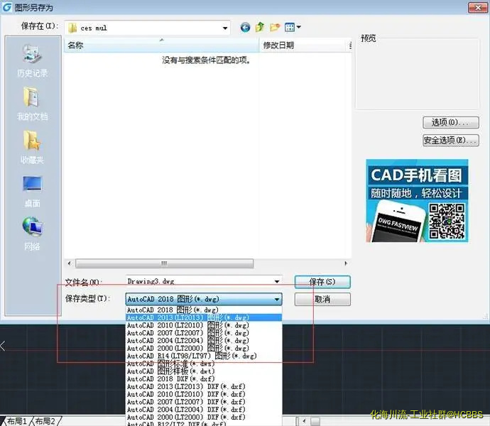

  CAD图纸绘制完成后发送给别人,明明自己的电脑可以打开,但是他却无法打开这是为什么呢?怎么解决这个问题呢?今天给大家分享一下CAD快速入门教程之图纸无法打开的原因及解决方法吧!
  CAD图纸无法打开的原因:
  其实出现这种情况的大部分原因是版本格式的问题。因为CAD在不断更新升级,但是很多人的CAD版本并没有升级,版本的高低差异就可能导致这个问题。
  CAD图纸无法打开的解决办法:
  方法一:将CAD图纸保存为较低版本
  每张图纸另存是比较繁琐和麻烦的,实际在绘图时候可以设置默认保存格式,设置一个比较低版本就可以了。
  点工具-选项对话框。点开打开和保存项目。在另存为位置选一个合适版本格式,如下图所示:
  选好后,点确定按钮
  新建图纸绘制后点保存,默认就是低版本格式了。
  方法二:修改CAD默认设置
  第二个办法,也可以在另存对话框修改默认设置。打开另存对话框,点右边选项按钮,出现另存为选项,出现跟上面一样界面,可以选图形格式。如下图
  修改结果也是一样的。比如默认2007格式dwg。其他人用CAD版本是07以后版本都可以打开。
