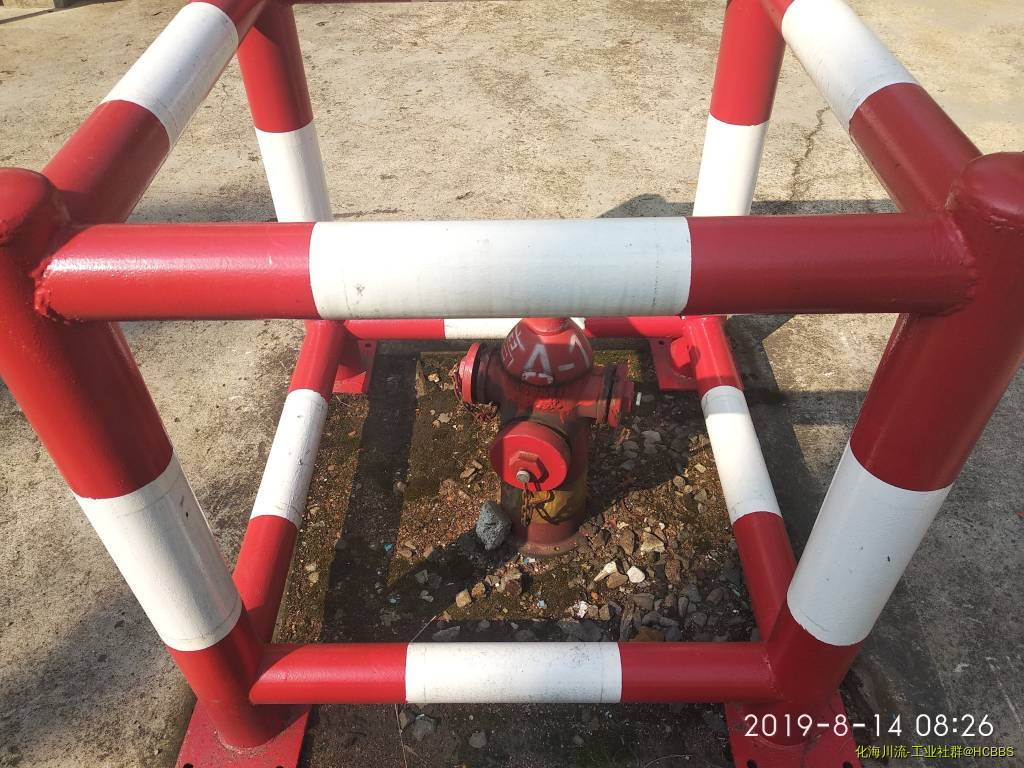

请问一下,如上图,为保护消防栓不被外来车辆碰坏,现场加装了一个保护栏杆,但地脚螺栓没打,有领导提出来应该膨胀螺丝打好固定,也有人说不需要。请问有没有相关法规规范之类的明确说法?谢谢!!!

这么理解,你加装了护栏就是为了保护消火栓的,但你不固定,如果车撞上来,还不是一样撞坏。 加装固定。没有标准写这个东西,全看企业。

这种事情根据实际情况来就行了,规范即使是有,不涉及安全事情的也不会强制要求

因为有领导提出疑问,想用相关规范标准来进行解释。不然现场要用火用电,又增加很多工作量和作业风险隐患。

防撞的栏杆或护栏,都必须要有可靠的固定才起一定作用。
另外,安装的栏杆或护栏的尺寸原则上是不能妨碍到设备或阀门的正常操作,从图上来看(可能与拍照角度有关),感觉您这个护栏的尺寸不是很恰当,最好现场实际操作一遍,看看能否快速有效地接上消防水带并打开阀门就知道了。

加上好,破坏性小,即使被撞啦,也会降低二次事故的概率。

固定上好,但是不能影响接管,开阀

已接到正式通知,要求固定,哈哈哈,又要忙了

实际用的时候,可能会更忙。我不看好这个防护栏啊,感觉影响操作和维护啊。

做事一定要本着简单实用的目的,这个复杂化了,而且对于维修和事故下的操作也不利,我比较同意的是在硬化地面上预留四个预制孔,放上系根立柱就可以,如果为防止丢失,可以上锁。

我觉得这个框应该扩大尺寸,前提是有空间你放到1.5米见方,立几根柱子就可以了,靠近马路一侧中间增加一个柱子也可以,重点是立个牌子,红底白字写上,地下消防栓。
