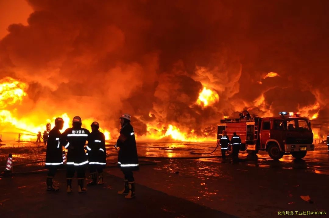

首先,电影烈火英雄很感人,很好看,看到了消防官兵奋不顾身保护人民和财产的光辉形象,向消防人员致敬!
从化工人常识角度,电影有一些漏洞,欢迎大家解密,也是考验我们专业知识的时候了。
举例
百姓逃生:爆炸发生后住在附近受到爆炸袭击的百姓们,竟然已经被包扎好伤口,一个个拿着行李箱往远处跑。这并不符合常;理,经历如此规模的爆炸冲击波,哪有时间包扎伤口和打包行李?肯定是赶快远离爆炸源啊!

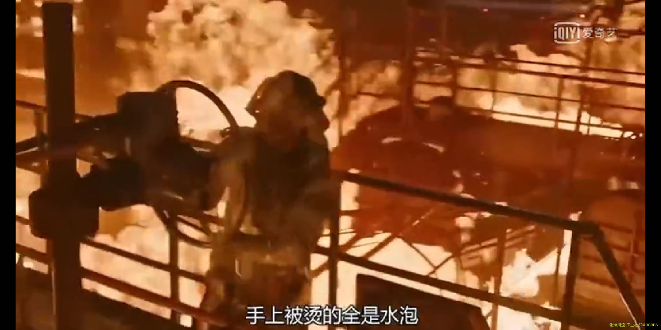

人工关闭切断阀,逆时针转动手轮,目的是手动关闭切断阀,与实际顺时针转动手轮关闭阀门不符。
发表于 2019-8-9 13:58:29
匆匆的过客 + 8 深入讨论
黄晓明去开阀门,而不是关! ! !影片中黄晓明和同伴一直在逆时针操作电动阀的手轮(逆时针操作电动阀的手动手轮,阀门]只能是越来越大。关阀得顺时针) , 结果阀门被神奇地关上了!对!真的关上了。我孤:落寡闻,谁给我找一台这 么操作的阀门,给我开开眼!

多关了两个阀门! ! !仔细看影片,一条管线上两个阀门。他俩先是一人各关了一条管道上的一个阀门。这就K了,已经起到了切断流程的目的了,其他罐的可燃物也不会流向燃烧罐了。此刻出去就不用牺牲了!但为什么还要去关另-对阀门呢?这点很费解!

摘掉呼吸器仍可继续关阀门? !影片中关阀作业点位于大罐底部附近,距离罐体不会超过五六米。这么近的距离,而且罐区内有原油大量泄露。肯定会挥发出很多可燃气体和硫化氢(卸油含有较高的硫化氢,需要脱硫作业)。原油着火后也会产生浓烈的黑烟和一些有毒高温气体。而关闭一个阀门需要转8000圈,以影片中演员最快的手速,可以算算多长时间关完-个阀门!这个时间段内,我个人认为缺少正压呼吸器的全程辅助,人无法保命!更别说完成任务了。

阀门转错方向了
