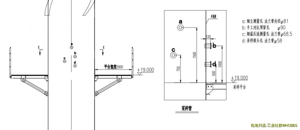

[讨论] 燃气锅炉烟囱采样口设置是否符合规范
6.1K |3
如图:公司新安装燃气锅炉,烟囱直径为2500MM。请各位高手帮着看看,采样口设置位置是否符合要求和规范。

有规范的啊,最好咨询当地环保局窗口。
各地乃至各区要求都不太一样哦!

GB 16157
HJ 75
查最新版规范
