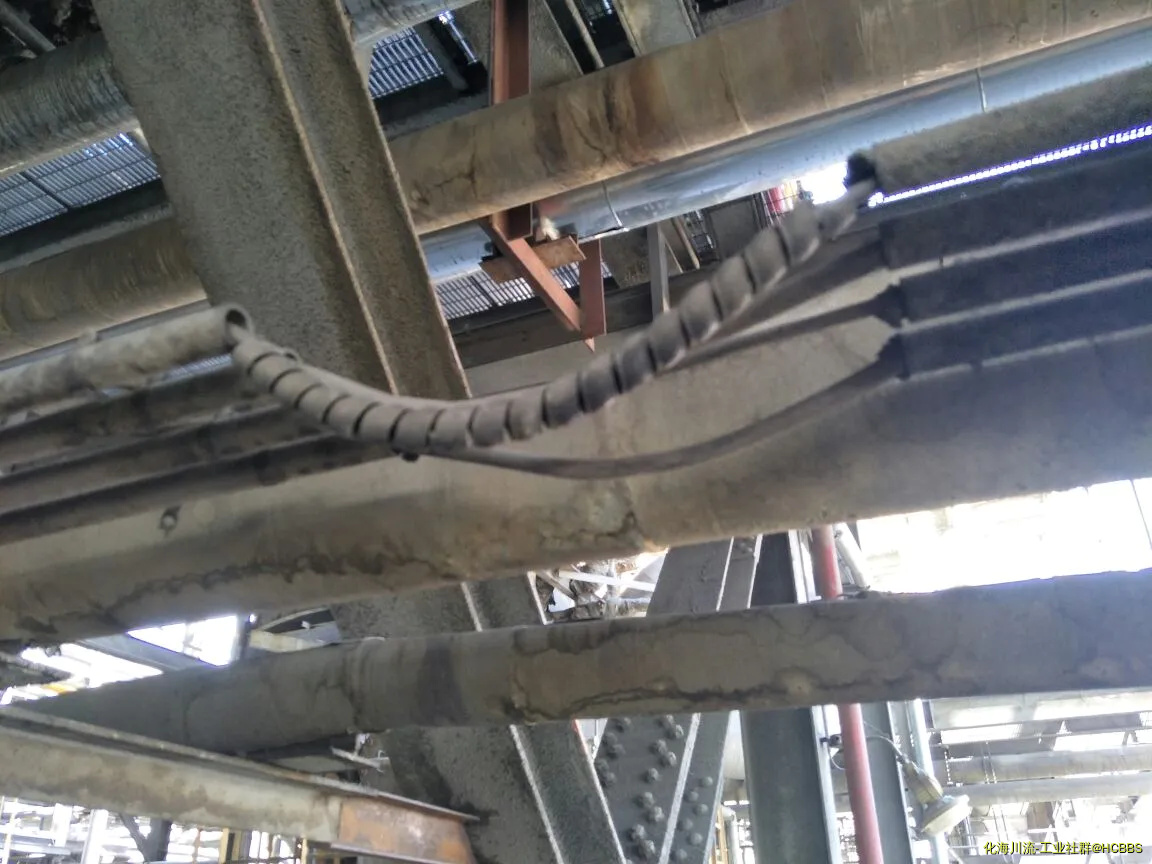

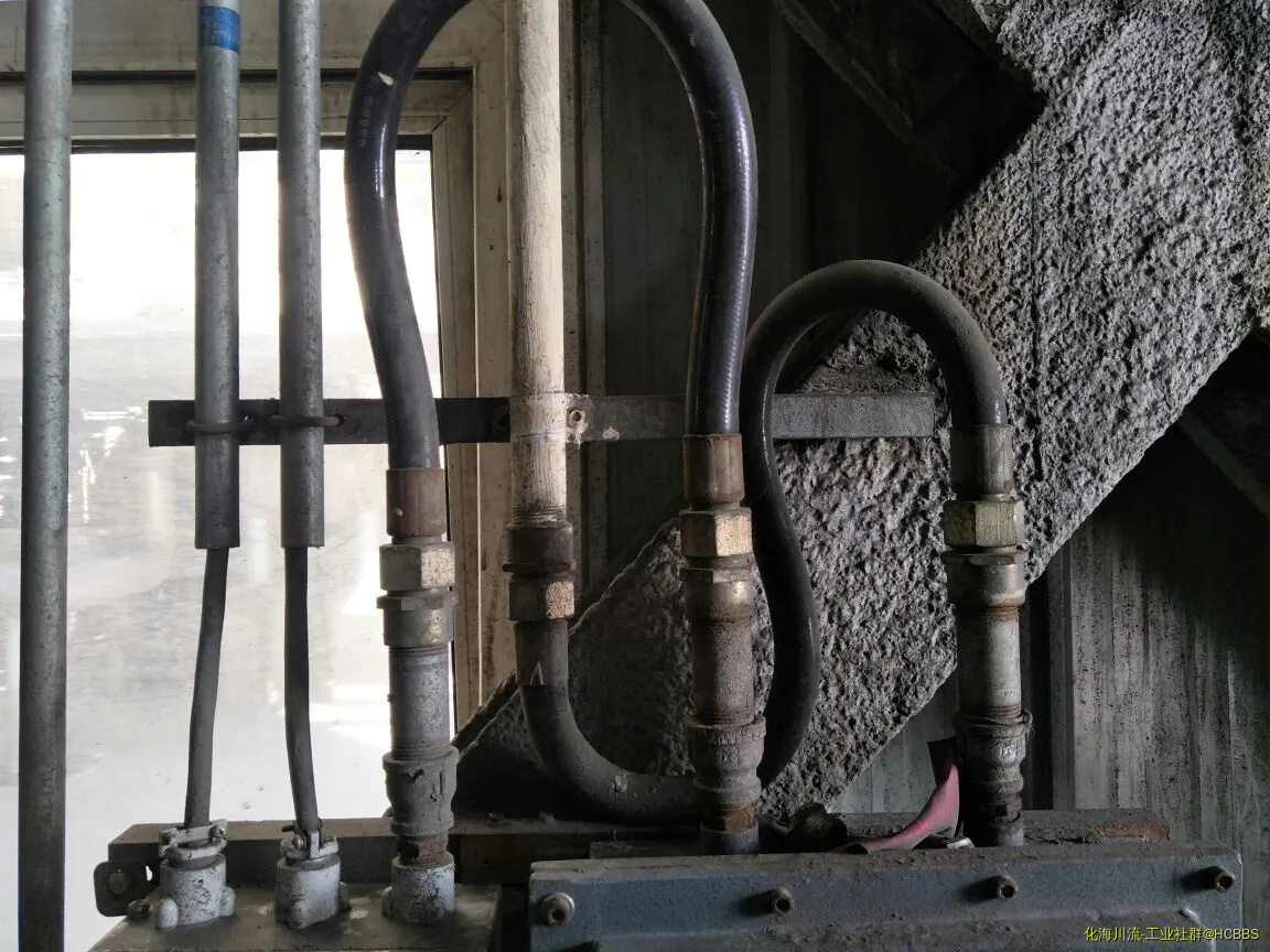

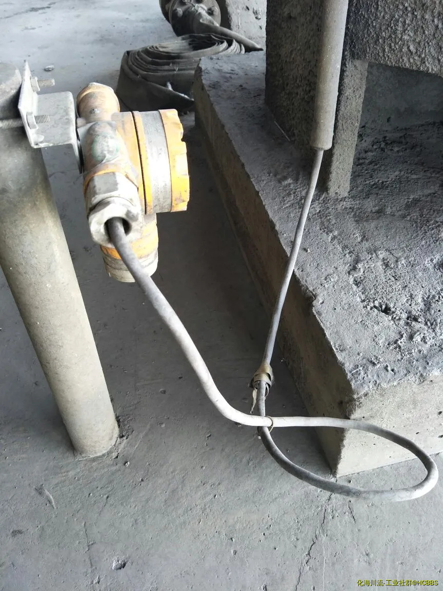

图1是有毒气体检测仪;图2是应急广播用的电源箱;图3是普通仪表线;
三张照片均位于爆炸区1区,但是线路外部防护缺大不一样,请大家提出问题所在,并该如何做?依据是什么?

       你这三张图如何位于爆炸一区的话,都不合格的。需要用镀锌钢管敷设,弯头处,需要用防爆接头,软管的话用防爆绕性管,你的图中虽然有,但是由于其他隐患的影响,已经失去防爆性能。电缆穿过镀锌管和挠性管后两端都要用防爆胶泥封堵以起到隔爆作用。镀锌管丝口需涂抹导电膏后在进行对接。gb50058 5.4.1 2在爆炸危险区内,除在配电盘/接线箱或采用金属导管配电系统内,无护套的电线不应作为供配电线路。在1区内要采用铜芯电缆。5.4.3 3 不能避开时应采取预防措施。gb50257的第五部分,你也可以看看。gb3836 15中第9部分。
     这么要求,主要还是为了保护管内的线缆,毕竟保护隔离起来得话,比较安全,特别是易燃易爆环境下。现在规范改的找不到直接说用的条款,但是谁也不敢保证敷设的线路在没有钢管防护的情况下, 会不受到损伤,所以还是乖乖的套起来吧。
