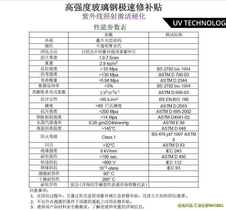

UV极速修补贴使用简单,通过紫外线或太阳照射即可激活,是一种独特的自粘贴维修贴片。它由玻璃纤维强化的聚醋材料构成,具
有粘合性能优异和使用寿命长的特性。产品本身防火、无毒、不损坏粘贴面
使用简单,无需混合,无需专业测量,解决问题,一步到位
技术特性:
任意剪裁,粘贴硬化,即可完工
非常耐用,玻璃纤维强化高分子聚醋高科技材料
柔韧、防水、耐气候、耐日晒风吹雨淋
完工一小时后即可钻孔、切割、打磨、上漆耐化学药剂、耐j容刑、耐油
可长期使用温度范围-40℃至200℃
使用前后不收缩、不伸长
适用于各种材料,硬化迅速(最快5分钟,取决于紫外线强度)
PP (Polyp「opylene)材料不适合使用

狗头神教楼主 VIP会员 VIP会员 | 显示全部楼层       最后访问IP湖南省
海川小学3年  |  头衔:  【狗头】
下面是修补贴性能参数
发表于 2019-8-8 15:03:00
海川小学3年  |  头衔:  【狗头】
ChaoS鼘 发表于 2019-8-8 10:39
这估计也就低压常温水流管道可以吧,其他想都不敢想
首先,不能带压修补,但是修补完以后的耐压是很高的。 温度不能超过200度,介质是什么无所谓啊,材质是玻璃钢的,粘贴的时候介质肯定得清理下,适用这个的情况还是有很多吧。我们现在电厂的客户基本是用在 消防水管道、落煤粉管道、除盐水管道、某些烟气管道(不超过200°C),他们原来的落煤粉管道都是用的AB胶,还真没这个快捷 方便
发表于 2019-8-8 15:11:21
