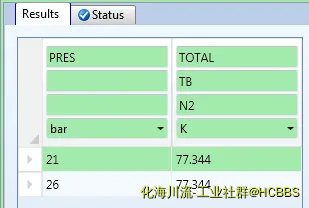

最近在分离一个产品,简化下来就是50000kg/h丙烯和85000kg/h氮气,在15℃,2.42Mpa下闪蒸。根据ASPEN的物性,这个温度下丙烯的饱和蒸汽压是0.9MPa,氮气是90Mpa。但闪蒸出来都是气相,完全分不开。请问是什么问题呢?SRK,PENG-ROB,NTRL都用试过了。

大致算了下,在这个温度和压力下,有~25t/h的液相,97%丙烯。用SRK

我用的也是SRK,但是结果没分开。本来是想用氮气气提丙烯,结果这样还相当于引入新的杂质

氮气的常压沸点在-196度啊。

你要看沸点,不仅仅是饱和蒸气压。

这个体系在这个条件必然主要为气相,液相极少,且液相中绝大部分为丙烯,含微量氮气。粗略地手算即可:汽相中氮气的分压等于其蒸汽压。
